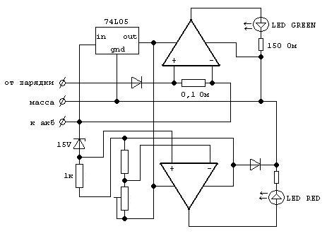

ZeeLog
Сообщения: 208
Re: Вопрос по статье "Аккумулятор" из рубрики "Полезные статьи"!
Сообщение ZeeLog »
Можно собрать на операционном усилителе, когда идет зарядка - горит зеленый светодиод, когда напряжение зашкаливает - красный, когда зарядки нет, ничего не горит. Очень удобно будет контролировать зарядку. Как освобожусь набросаю схемку)
Я подобное делал для походной зарядки к мобильнику.

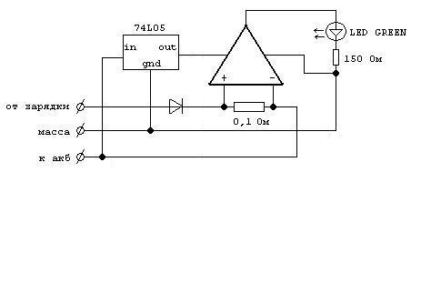

ZeeLog
Сообщения: 208
Сообщение ZeeLog »
Примерно так, в симуляторе работает. С выбором деталей пока не определился, придется поэкспериментировать.

ZeeLog
Сообщения: 208
Сообщение ZeeLog »
Аккумулятор подойдет.
Верхнюю часть схемы, индикатор зарядки, можешь смело собирать, она точно работает. Операционный усилитель впринципе любой какой найдешь, только смотри обозначение.
А индикатора перезаряда (нижняя часть) нужно делать и резисторы подбирать под нужное напряжение срабатывания. Дело на 5 минут.
ZeeLog
Сообщения: 208
Сообщение ZeeLog »
Нет, лучше делай просто индикатор зарядки, встроишь прямо в зарядное устройство. А индикатор перенапряжения погугли. Я если найду чтото понадежней скину.
