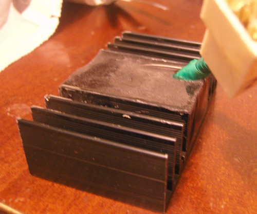

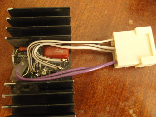

собрал коммутатор на базе "схемы Войтенко". Запытали на ЧЗ-250 с зажиганием от минска. Субъективно крутится бодрее. Единственное - в генераторе начались спецэффекты с молниями-разрядами, но это, скорее всего, из-за снятия с корпуса "массы" всех катушек (а надо бы только зарядную отцепить) :).
Теперь думаю надо ли на ММВЗ такое...На минск кто-то ставил?
Монтаж навесной, "утоплен" в радиаторе. Осталось залить эпоксидкой.

Навесной монтаж очень ненадежное решение...я уже по фотоке вижу, что замыкание здесь может произойти как нечего делать...
Лучше сделать это все компактно на печатной плате и повесить на радиатор.

Сообщение Muma »
печатку тоже придется заливать...
вот и фсё.
вот и фсё.
