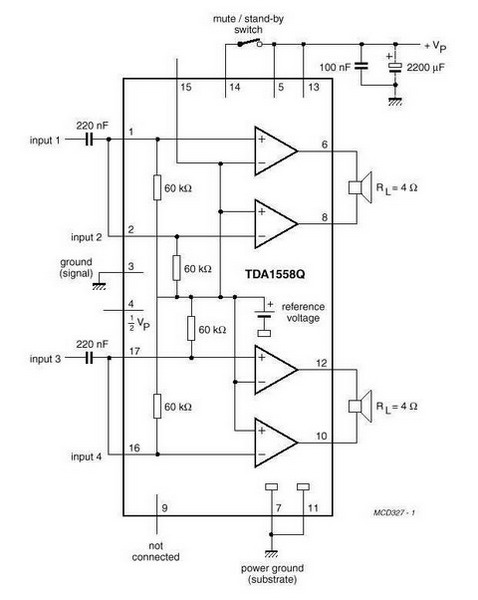

Можно использовать вот эту микросхему в мостовом включении, навесных деталей тут минимум
Вот данные по микрухе
http://www.microcontrollerov.net/index. ... 4-tda1558q

С усилком это ерунда, я это отстовляю на второй план.
Меня больше интересует больше подключение аакума к моту, схем оч.моного,
но какая из них лучше?

serenkiy писал(а):Можно использовать вот эту микросхему в мостовом включении, навесных деталей тут минимум
Кстати я хотел купить такую, уже в сборе, но ее уже забрали.
Поэтому купил TDA2005

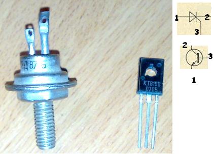

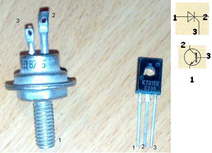

А какой контакт где???
Отметьте на рисунке

Re: Вопрос по статье "Аккумулятор" из рубрики "Полезные статьи"!
Сообщение MinskZver »
texnick вот как я делал
Минск рулит, иж газует , а муравей их везет
