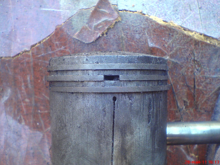

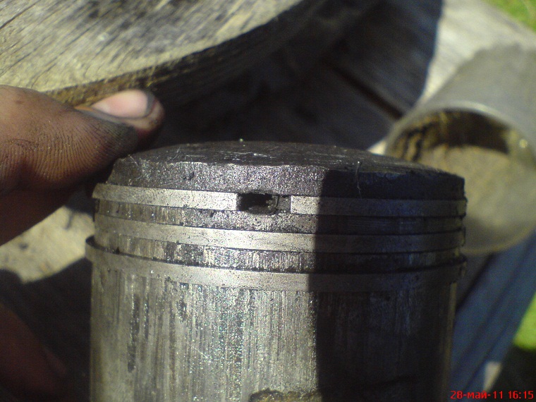

Сообщение LEZVIE48 »
И вот на таком поршне я ездил :D ужас
Re: Номера подшипников в картере на Планете-5
ужоснах)))
Короче, "Планете" прямой путь во "Втормет"! Не думаю, что её экономически целесообразно реанимировать!

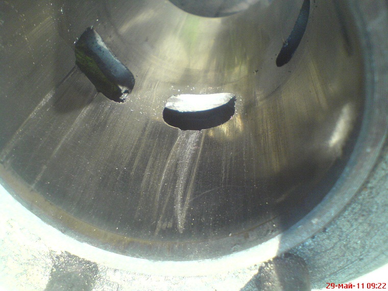

Вот и цилиндр
цилиндр расточить ещё можно попробовать
_DimaN_ писал(а):цилиндр расточить ещё можно попробовать
Расточить-отхининговать можно... Но где найти поршень ремонтного размера, под который обрабатывать цилиндр?! Покупать полуразовый китайский, отлитый из металла советских алюминиевых ложек? Или - хуже того - купить зробленный на Украине?!

цилиндр расточить? я бы сначала промерил его, а то может ремонтов не хватить растачивать(в районе окон выработка как правило больше всего). с поршнем обращайся если что. в магазине осталось немного. кто их выпстил х.з., но брал такой поршень. нормально ходит уже 2 сезон(5 тыщ уже позади)
