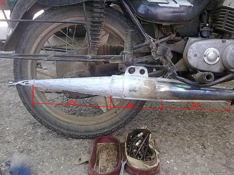

Так что аккуратнее надо быть ![У меня вот что получилось.
vitek898
Сообщения: 23
Зарегистрирован: 27 дек 2010, 15:09
Re: как собрать резонатор?
Сообщение vitek898 »
vitek898 писал(а):
DrNorick писал(а):Мне друган рассказывал, что один раз у него труба рванула...из за того что он в неё сырой песок насыпал и Грел, а концы трубы были наглушняк забиты чем то.
---еще
555 017.jpg (67.93 КБ) 3459 просмотров

Вообщем сделал себе резонатор ,но не уверен в правильности расчета.Сварил из стандартного сигарообразного.1-й конус 30,цилиндр 18, 2-й конус 29.5 ,и глушащая насадка ....скажите на каких оборотах он работатет?разницы вообще нет со стандартным.

Minsk4 писал(а):Вообщем сделал себе резонатор ,но не уверен в правильности расчета.Сварил из стандартного сигарообразного.1-й конус 30,цилиндр 18, 2-й конус 29.5 ,и глушащая насадка ....скажите на каких оборотах он работатет?разницы вообще нет со стандартным.
КЭП намекает, он у тебя не работает.
Нужно делать новый по схеме. Что тут сложного?Даже считать не нужно..
У меня работал идеально.
При длинном патрубке начинает работать ниже средних. Чуть короче - выше средних.

это от колена расчитывать? можно одним конусом в начале?

Minsk4 писал(а): это от колена расчитывать? можно одним конусом в начале?
Вопроса не понял...Ну в общем то что 140мм и диаметром 36мм в начале это патрубок, если оставиш его 140мм - то подрыв будет чуть выше средних. Если примерно 250-300 будет ниже средних или на средних...Нужно экспериментировать для полного идеала! Иногда ниже средних не очень идеально, а иногда до средних необходим подрыв. Смотря для чего тебе мотик.

а мой резонатор будет вобще работать?на каких оборотах? что нужно удлинить или укоротить ,а то както времени нет новый варить

Я сделал его из сигарообразного..<br />Что не правильно?Подхват вроде был не особо ощутимый ,когда сделал глушащую часть прямоточного типа ,вообще пис**...со стандартным и то лучще...на каких оборотах он заработает.??

Minsk4 писал(а):мдааааа.....мертвый форум...
Наверно ты расчистил резонатор на очень высокие обороты
потому и не ощущаешь подхват
вон лучше сделай по чертежу и все будет нормально работать :wink:
