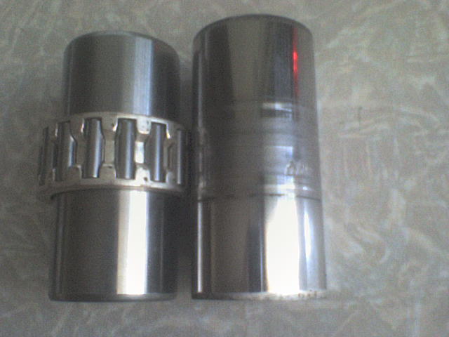

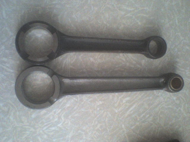

Итак, был на рынке. Продают там только шатуны на планеты пятые. И что интересно без обоймы под подшипник. Удостоверился, что пальцы от обычной планеты и планеты спорт одинаковые абсолютно. Единственное что, как мне кажется, диаметр роликов больше, из-за этого подшипник не заходит в родной шатун. Так как новый шатун от П5 продавался без обоймы в нгш, возникла проблема...
1. Что если расточить где то около 1мм нгш пса и заполировать? Мне кажется долго оно не проездиет. Как думаете вы?
2. Есть идея расточить нгш и запрессовать туда кольцо из ШХ15, с толщиной стенки 1 мм. Что на это скажете?
Вот фото этих железяк. Извиняйте за качество.. :oops:

если точить нгш - снимешь цементацию

а какова глубина цементации нгш?
