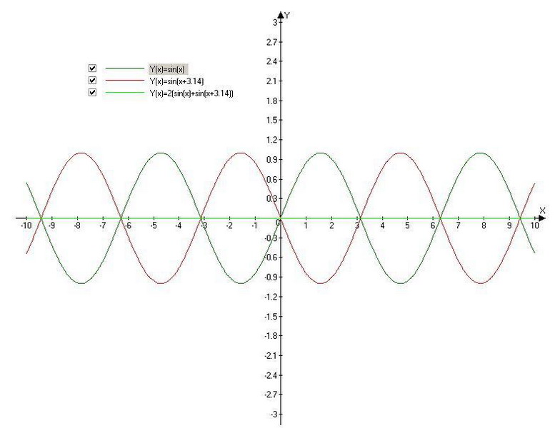

Сообщение serenkiy »
Напряжение в генераторе представляет собой форму синусоидального сигнала с определенной амплитудой.
Допустим если мы сложим два сигнала sin(a)+sin(a+180), то получится 0, т.е два противофазных сигнала вычитаются.
А если мы будем плюсовать два сигнала с одной фазой, то амплитуда сигнала будет возростать. Это как батарейки соединять последовательно.
Наглядно можно посмотреть на программе которые рисует графики
RoKKeR
Сообщения: 135
Мотоцикл: Карпаты 2
Откуда: Самарская область
Re: переделка генератора Г-427
Сообщение RoKKeR »
serenkiy писал(а):Напряжение в генераторе представляет собой форму синусоидального сигнала с определенной амплитудой.
если чесно, то я мало что понял((
а так спасибо))
а вопрос почему: сумма косинусов (sin(a)+sin(a+180)) равна 0???
serenkiy
Мотоцикл: ММВЗ 3.115 79 г.в
BMW 525i Е34 M50B25 192 л.с
Откуда: Харьковская область
какая сумма косинусов, я тебе о синусах, и о синусах сдвинутых относительно друг друга на 180 градусов....
смотри график
ноль там будет

RoKKer если ты тригонометрию изучал(в чём сомневаюсь) то вот доказательство тождества
sin(a+180)= - sin a (формула приведения)
подставляем sin A + (- sin A) = 0
это я объяснил для тех кто не изучал)) так что не пинайте
