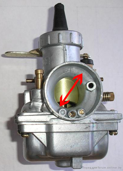

Здравствуйте.
Подскажите, пожалуйста, какой у карбюратора P-47R диаметр отверстия куда вставляется патрубок воздушного фильтра, 38мм или 42мм? С меня + в репу.

Re: Карбюратор PACCO. Все вопросы здесь
диаметр диффузора по наруже 43мм. диаметр заслонки 2401 28мм а диаметр заслонки пакко 27.5мм попробывал заслонка от 2401 в пакко влазит но оооочень туго. я думаю проблему можно решить при помощи наждачки.да и материал из которого изготовлена заслонка вроде какой то мягкий. а так на вид они вроде абсолютно одинаковые..
