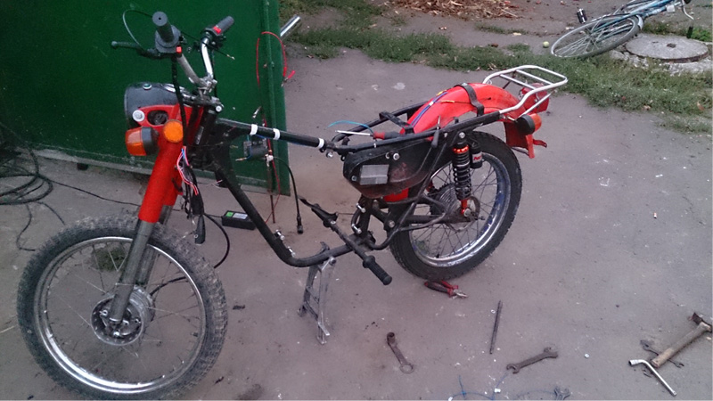

Генератор решено было ставить новый на 14в. Соответственно все 6-ти вольтовое под замену тоже.
На сегодняшний день состояние у мотоцикла полу разобранное, я очень надеюсь что на етих выходных, поставим на колеса и заведем. Все детали для етого имеются.

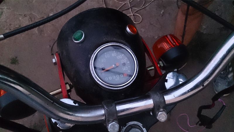

В двух словах, решил убрать приборку, все будет спрятано в фару от 105 минска.
Зеленая датчик дального света, желтая - датчик поворотов.

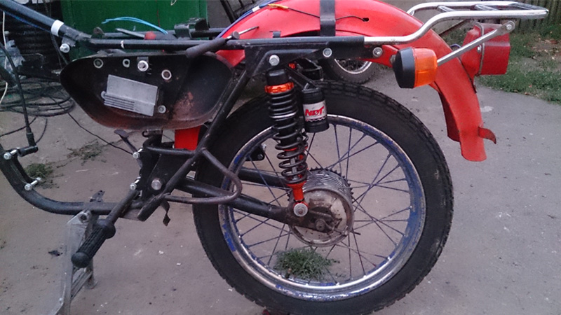

Обновил амортизаторр. Генератор 14в, уже говорил.

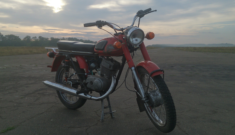

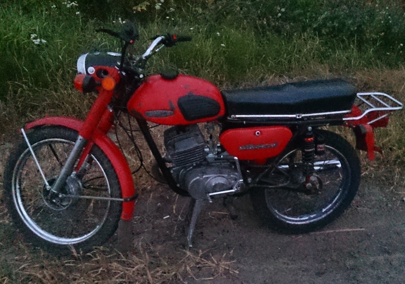

Ура, он едет!))
Для меня это знаменательный день, так как это моя первая поездка на мотоцикле)) Слегка не привычно, но очень весело
Вот свежее фото, простите за качество, фоткал уже в сумерках...

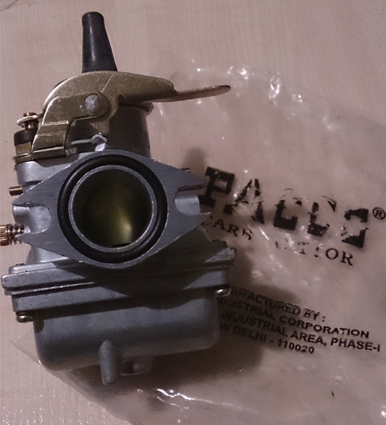

Завелся с пол тычка даже на старом карбе, но я предварительно решил перестраховаться и прикупил новенький pacco.
Были сомнения на счет коробки передач, но с ней все четко, включаеться мягко, работает плавно. В общем на железо нареканий нет... А вот с электрикой проблемы!

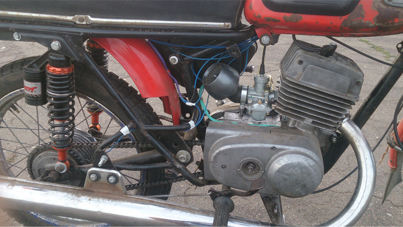

Фильтр желательно родной поставить, если конечно у вас не нулевик стоит, а так ничего Бодрый Минск
И вопрос. Что за амортизаторы стоят, как называются и сколько стоят ?

Да, вы правы, это нулевик. Дешевый китайский нулевикTima писал(а):Фильтр желательно родной поставить, если конечно у вас не нулевик стоит, а так ничего Бодрый Минск![]()
Амортизаторы фирмы NAIDITE. Газо масляные. При срабатывании излишки масла перегоняются в камеру с сжатым воздухом, который с помощью клапана выдавливает масло обратно в аморт. Не проверял, но говорят давление воздуха в такой камере около 12 амтосфер. Есть пипка для подкачки или спуска воздуха. Амортизаторы не дешевые, но зато они ремонто пригодные. Хотел брать 350мм, но такого цвета были только 340мм. Есть так же синие, красные и другие цветовые комбинации. Так же в наборе идет ключ для подтяжки шайб для регулировки жесткости пружины.
Цена в районе 40$.

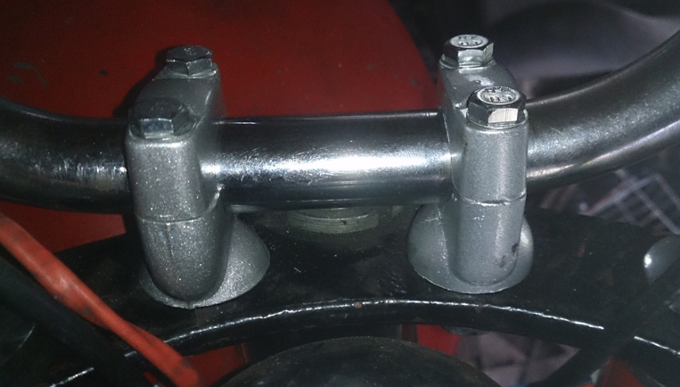

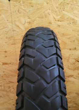

Заменил переднюю резину, а то старая была с трещиной, взял б\у CST. Ничего такого, но вполне сгодиться. И поменял крепления руля на альфовские, а то на минских креплениях постоянно руль проскальзывает под нагрузками, а если закручивать болты, то или они ломаются или резьбе хана.
И еще такой момент... Слабая тяга на низах, подозреваю что из-за фильтра. Иногда даже с первой не могу тронуться нормально без того что бы заглохнуть. А как только раскрутишь немного отлично идет. К тяге и хар-кам мотоцикла уже немного привык, вот думаю все таки поставить штатный воздухан. За одно интересно будет послушать разницу громкости работы движка.
