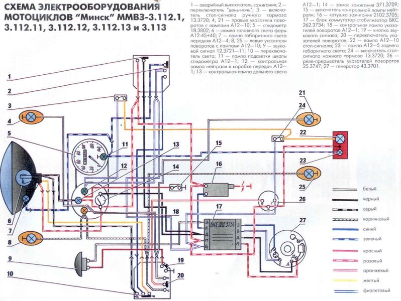

Как-то так ....

Контактное везде одинаковое, делай по принципу муравья.

Всем спасибо за предоставленный материал, завтра буду пробовать собирать с муравьевским конденсатором.

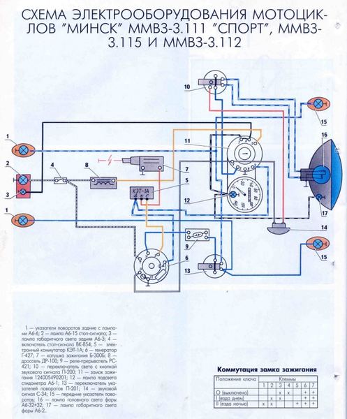

Тебе вот эта схема нужна

Всем огромное спасибо за схемы (особенно за последнюю). Собрал зажигание, выставил, завел.
