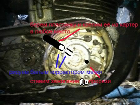

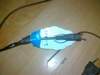

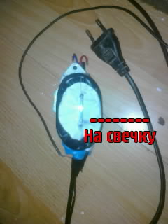

категорически привет. Всем известно как бывает сложно выставить зажигание на технике. Причем особенно сложно если телепортируется зажигание с другой техники . , еще бывает что вроде все выставили как в книге по эксплуотации но работает не так как надо и подозрения на зажигание остаются быть. Что бы облегчить нам жизнь приходит на помощь стробоскоп. Какие есть в продаже вы всегда можете поискать в интернете по запросу *авто стробоскоп* но увидев цену многие испугаются,а китай дешевый не всегда оправдывает средств. Собственно вот панацея для начинающих или для редких применений в быту. Идем в радио товары, рекламные магазины, свето техника, металлорынок , вообщем находим такой прибор как на фото . Аккуратно вскрываем находим Лампу в виде длинной стелянной трубки(тут надо сразу просить у продавца что бы была лампа газоразрядная внутри ,а то пошли на светодиодах часто)к этой лампе с краев подходит питание а ближе к одному краю есть третий контакт вот он нам и нужен . Отсоединяем его от платы управления и подсоединяем к длинному проводу который в свою очередь подсоединяется прямо на контакт свечи с колпаком . В стробоскоп входят два провода питания 230-250 вольт (убедитесь при покупке) их заПитываем в сеть домашнюю. Все готово для большей яркости подложить отражатель на место под лампу . Собрать так что бы током не дернуло и пользоваться на здоровье .как я бан сейчас расскажу на примере минск. Когда вы выставите зажигание как написано в соседней теме обратите внимание в дырочку под датчиком ,в верхней (не доходя 2мм)мертвой точке в этом окне виднеется маленький кружок вот он то нам и нужен . Красим его в белый цвет любыми средствами . Подсоединяем наше * изобретение* как описано выше . Заводим и направляем вспышки в это окошко . Если видим четко вспыхивающую точку напротив дырки . Поздравьте себя похвалите что зажигание стоит как надо. если же вспыхивает чуть в стороне то повернуть зажигание в ту сторону где была вспышка(бывает крайне редко изза проблем с датчиком и магнитом). Вот еще способ- закрепляем пластину на картер двигатель в резьбу крепления крышки сцепления и подводим её к ротору близко. Ставим зажигание как положенно в инструкции и рисуем метки белым на роторе и пластинке напротив друг друга . Заводим направляем наше устройстВо на метки . Если вспыхивают напротив друг друга это хорошо. Если нет двигаем зажигание пока метки не будут гореть напротив друг друга. Газуем сильнее и если у вас есть фуоз то наблюдаем как метки отдаляются друг от друга в сторону раннего зажигания
будьте осторожны при работе с электричеством . З.ы . Этот0прибор работает уже два года и успешно помогает настраивать проверять *любые * зажигания с свечками.кстати цена вопроса 120рэ. . Вот подробнее от автора 323f.ru/content/самодельный-стробоскоп

- Поджиг1-001.jpg (50.88 КБ) 7926 просмотров
- 17012014730-001.jpg (31.54 КБ) 7976 просмотров
- 17012014728-002.jpg (32.5 КБ) 7976 просмотров
