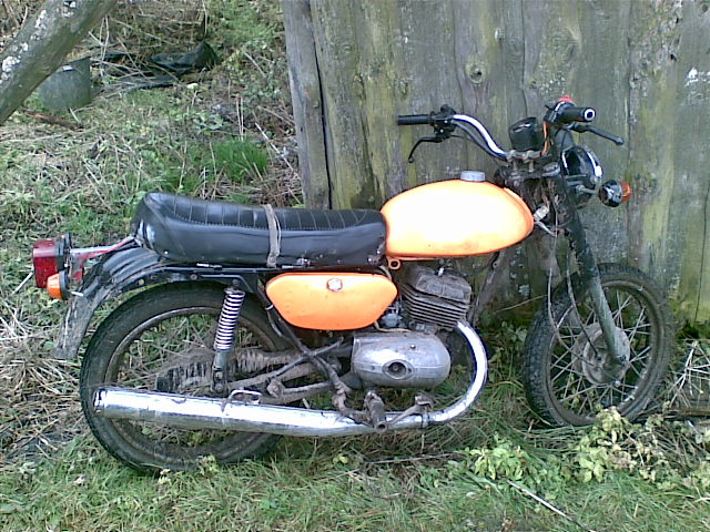

вот такой он был осенью. Опосля полей.(На эти выходные поеду с фотиком - выложу фотки какой он сейчас.0 Двигатель другой стоит. Вилка нуждается в переборке. На покраску пофиг - и так сойдет. Короче, ждите маленький фотоотчетик.

Внешний вид - да.
Я с ним ничего не делал и делать не собираюсь.
Зачем? Мотоцикл без документов, в любой момент добрые дядьки в форме могут дорожку перебежать и оставить меня без этого коня. Зачем деньгу втюхивать в лишнее?
Техническое состояние очень хорошее. Тем и живем...
