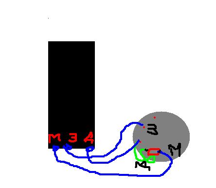

Как я понял вот так:Изображение
Красным обозначены провода которые будут "новыми" в системе

А схемку я правильна нарисовал?
Black_vasya
Сообщения: 1073
Откуда: Бородино
Re: БКС на Минск 3.115 6V
Сообщение Black_vasya »
да=)
