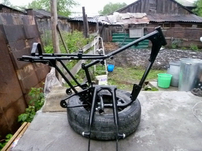

Загрунтовал чтоб не ржавело

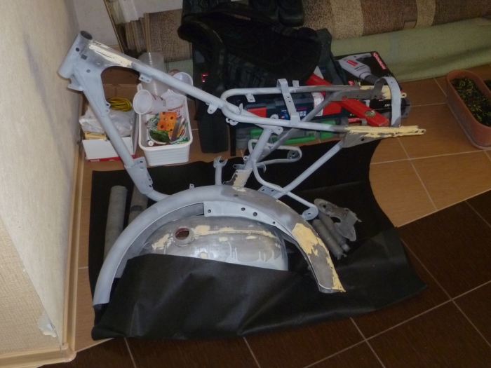

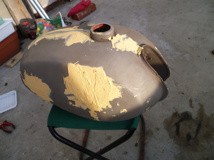

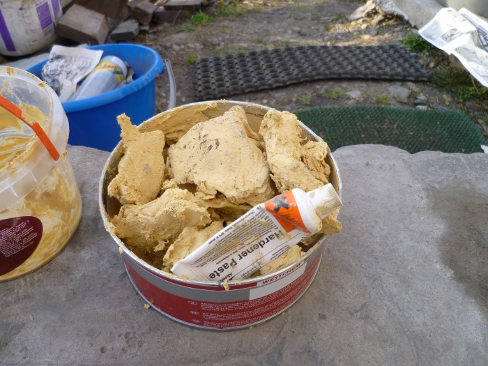

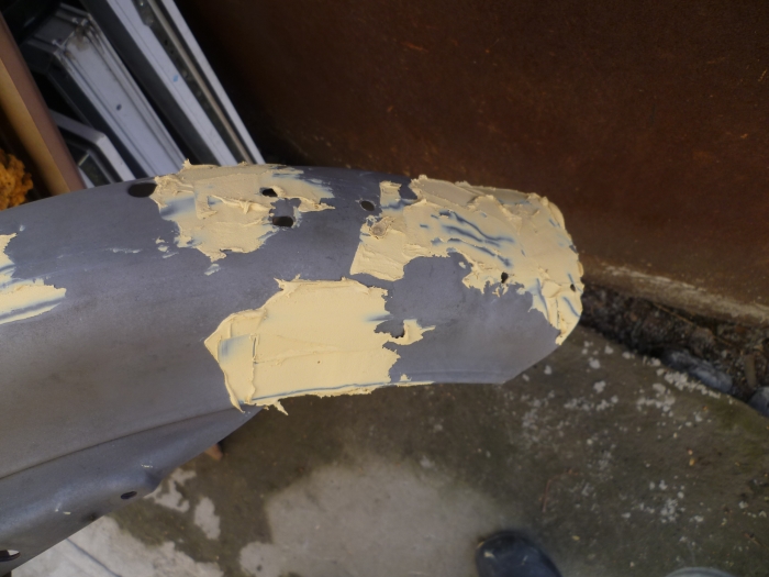

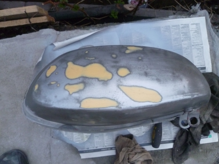

И наконец зашпоклевал )Думал ,что это самое лёгкое ,а оказалось самым тяжёлым
Вот список того ,что я не учёл(так как первый раз и без чьей-либо помощи ,руководствуясь инструкцией на банке
1.Нечем было измерить вес отвердителя ,пришлось на глаз выдавливать 10грам.Ну в итоге перебрал
Пока шпаклевал крышки и раму 400грам засохли
2.Хорошо ,что у меня осталось ещё 500грам
После печального опыта с прошлым мазюканьем я начал быстро наносить всё большими слоями ,думая ,что всё лишнее можно потом будет легко снять
Но после того как всё засохло я понял что ошибся ,пришлось очень долго всё шкурить
Вот фото отчёт
Вот фото отчёт
- Испоганеная шпатлёвка
- P1010950.JPG (226.44 КБ) 1229 просмотров
- P1010951.JPG (235.45 КБ) 1229 просмотров
- P1010952.JPG (189.22 КБ) 1229 просмотров

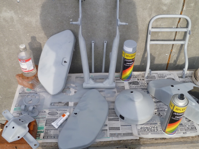

Купил краску Чёрную МЛ-12 и белую акрилувую АК-1301 вышло на 700руб.
Красить буду как время появится.

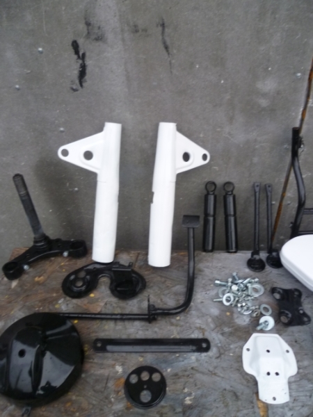

Re: Просто мой Минск

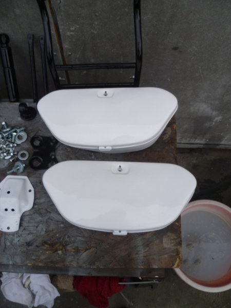

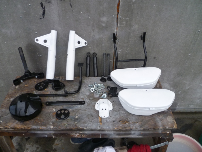

Всё покрасил
Осталось заполировать недоработки.
Скоро фото будет)
Скоро фото будет)
