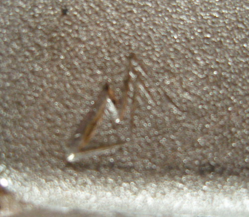

- ещё одно непонятное клеймо...
- SNV80034с.jpg (90.54 КБ) 1706 просмотров

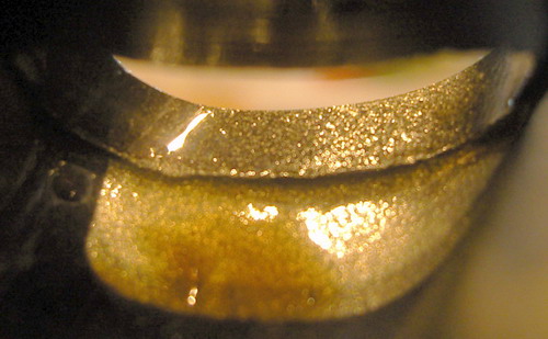

- перепуск
- SNV80031с.jpg (57.65 КБ) 1706 просмотров

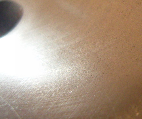

- "зеркало" ?
- SNV80030с.jpg (58.07 КБ) 1706 просмотров

перепуск кончно жесть. а вот "зеркала" на цилиндре быть не должно.
хонинговочка на цилиндре присутствует - гуд
- Сообщения: 2855
Да слишком уж грубая "хонинговочка"!Калян писал(а):перепуск кончно жесть. а вот "зеркала" на цилиндре быть не должно.
- Калян
- Сообщения: 1761
грубая не грубая сказать сложно. но на гильзе только что рассмотрел черные точечки, как на шатуне мотомир. металл какой-то пористый

Точечки на цилиндре, возможно, графитовые зерна?

Может быть верхнее клеймо - группа цилиндра (недобитая "2")?

на 2 не похоже. это клеймо либо производителя, либо магазина который продает.
