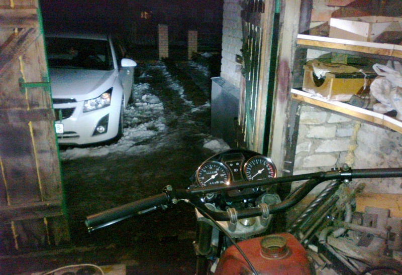

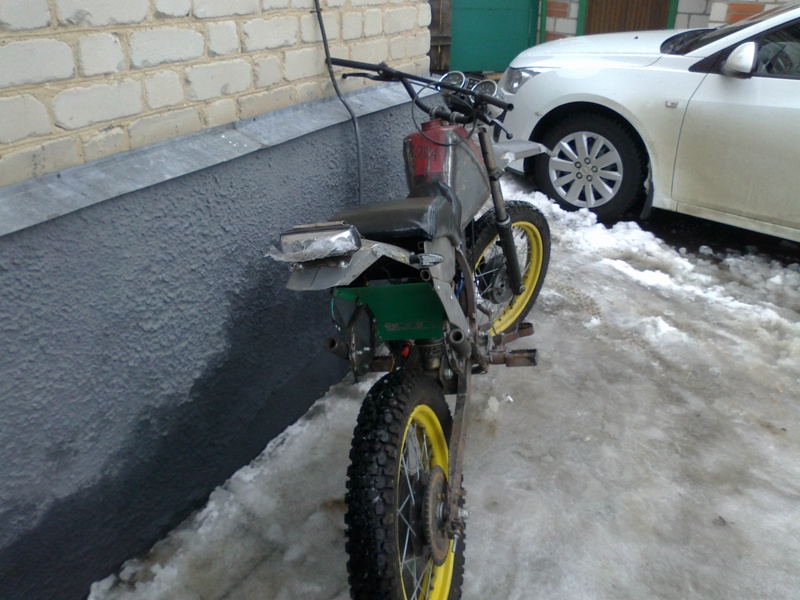

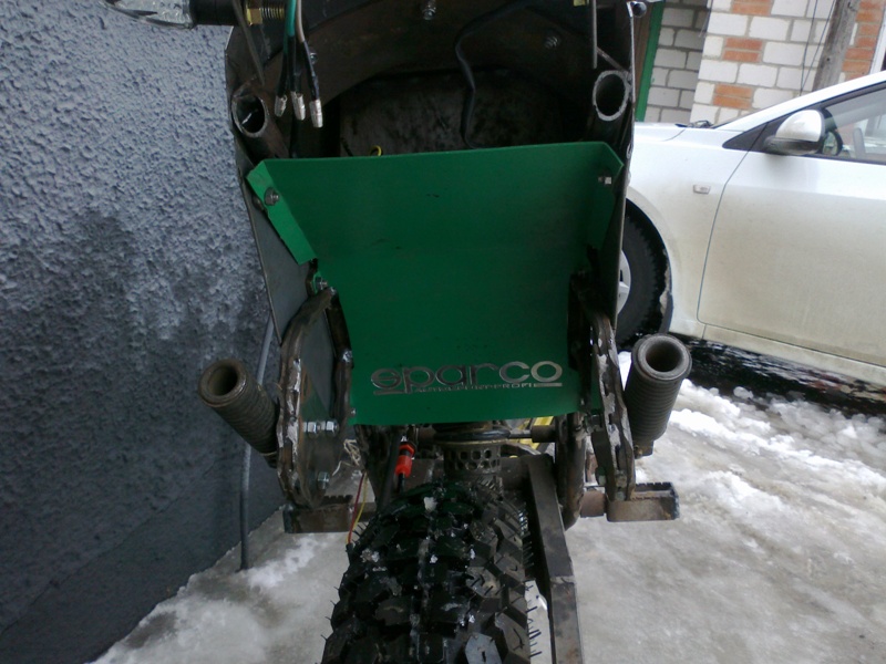

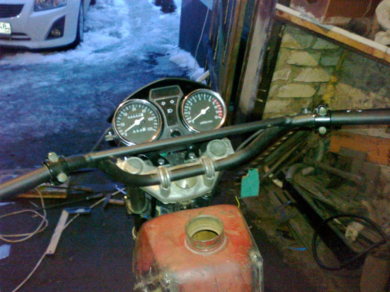

Всем привет)) Вот как и обещал немного фотографий. Февральские каникулы не прошли зря. Мотоцикл я доделал.

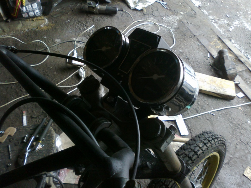

Вот приделал приборку.

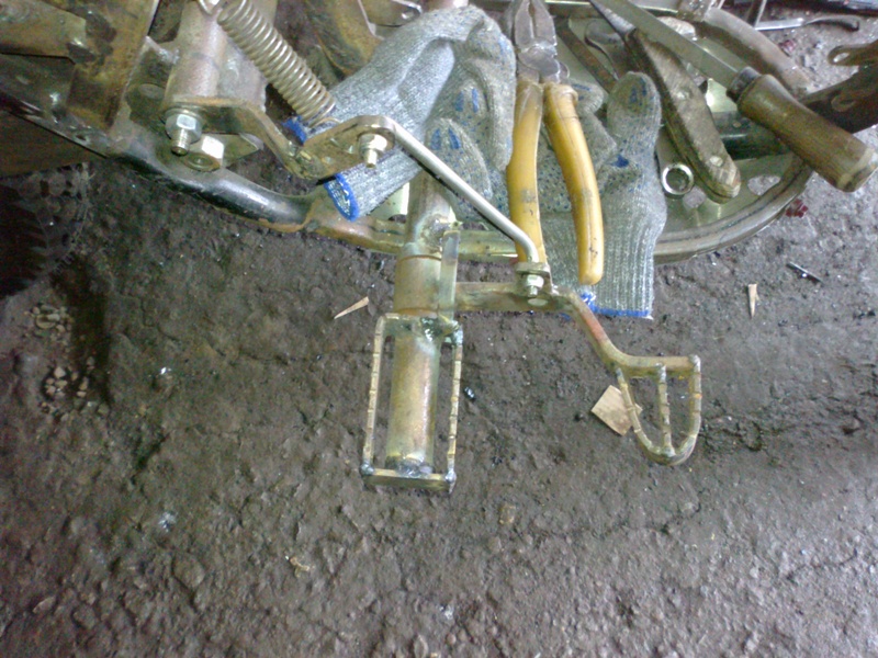

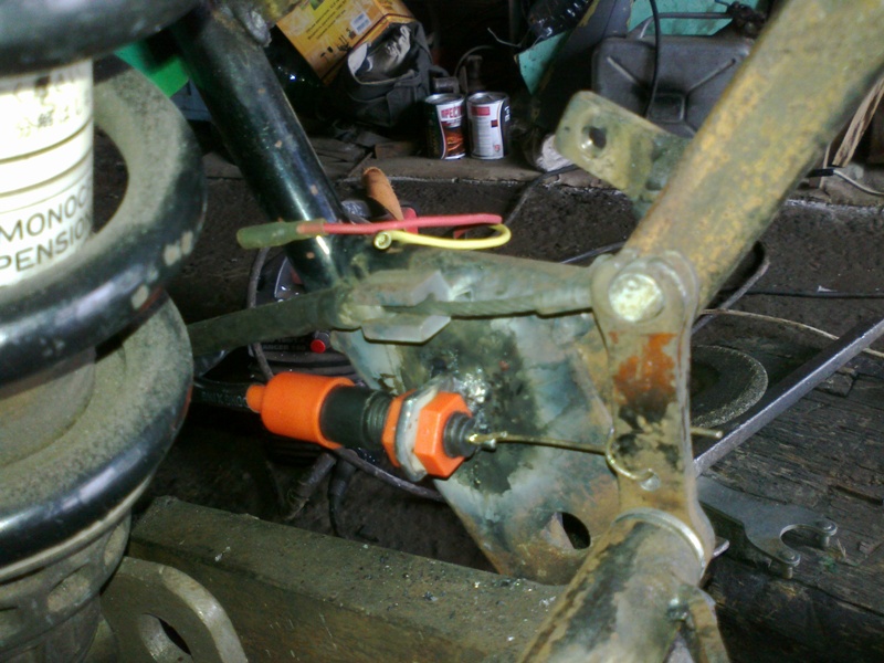

Так встала пружина тормоза, еще укоротил подножки.
Maslov
Сообщения: 107
Сообщение Maslov »
Кнопка тормоза(лягушка)

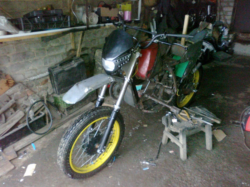

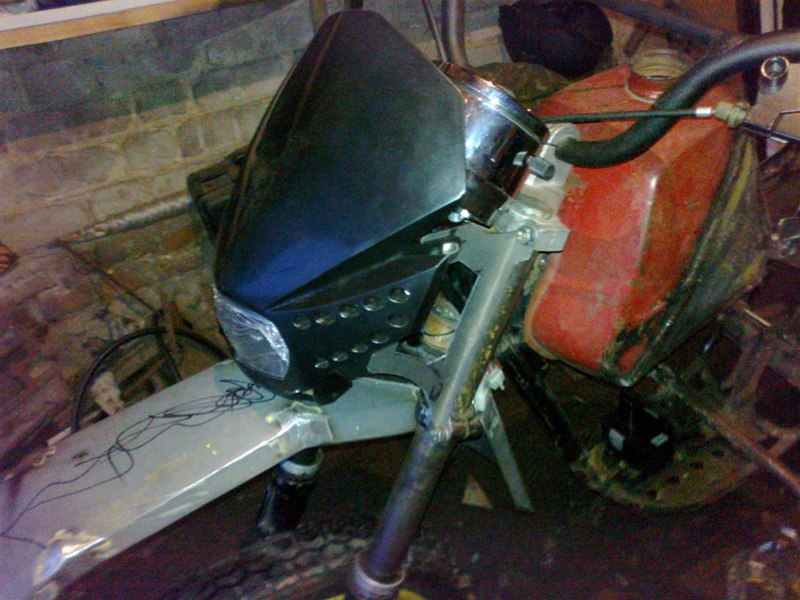

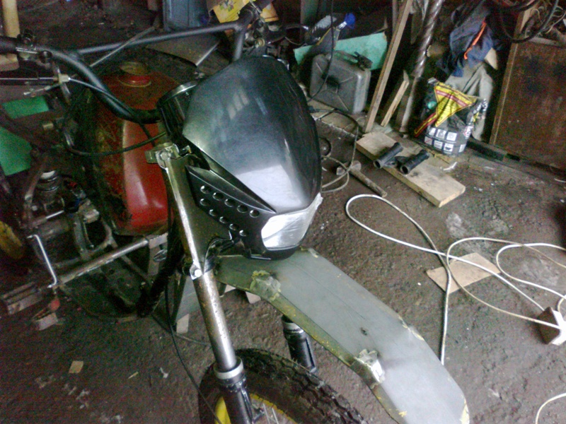

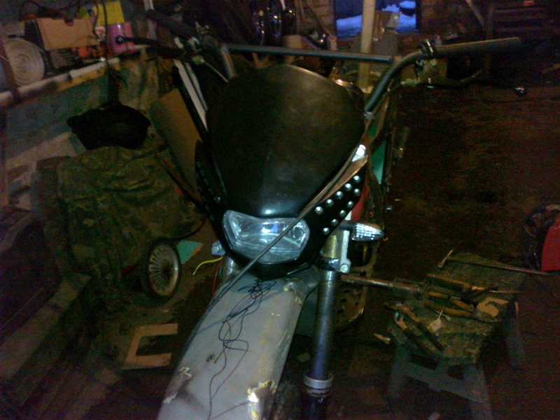

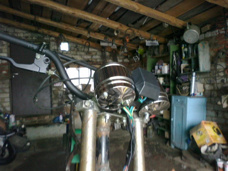

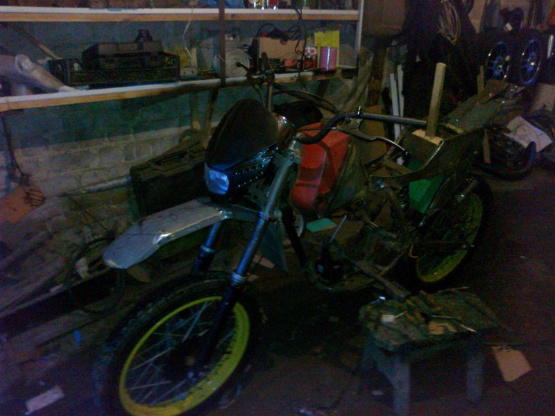

Установил фару.
Maslov
Сообщения: 107
Сообщение Maslov »
Maslov
Сообщения: 107
Сообщение Maslov »

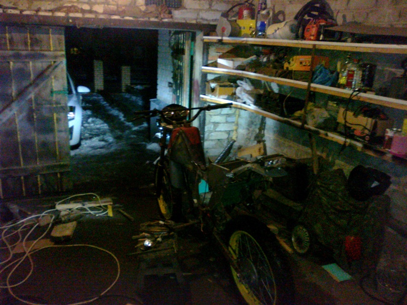

Так светит фара. На фото особо не поймешь. Но я ночью ездил ближнего света хватало+ там на фаре пленка была защитная.

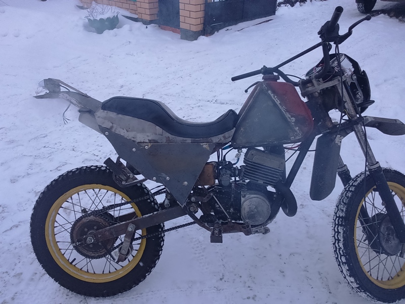

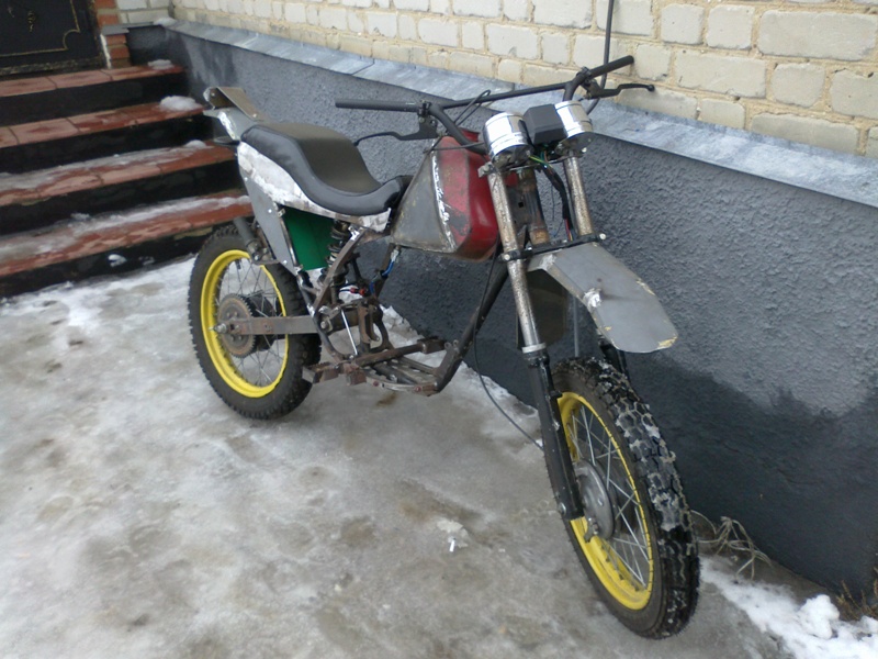

Все в сборе. Осталось покрасить + проводка и мелочи.
Maslov
Сообщения: 107
Сообщение Maslov »

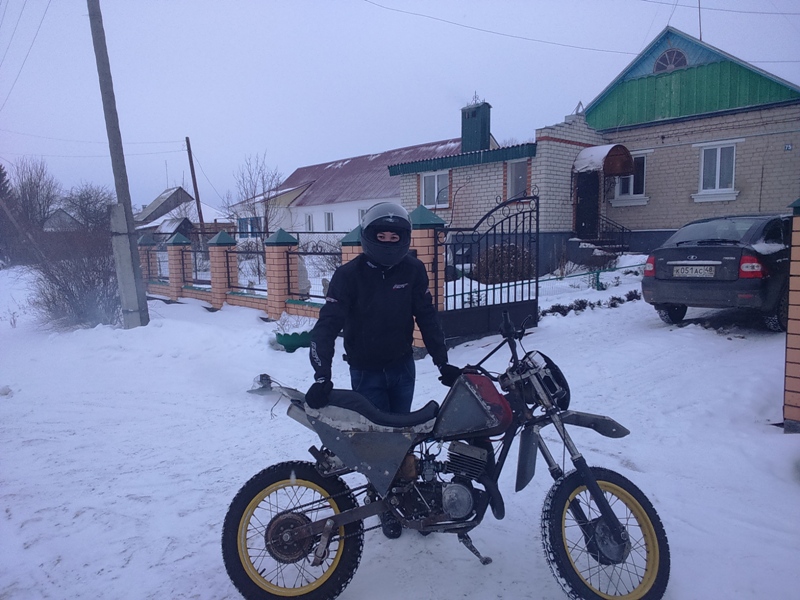

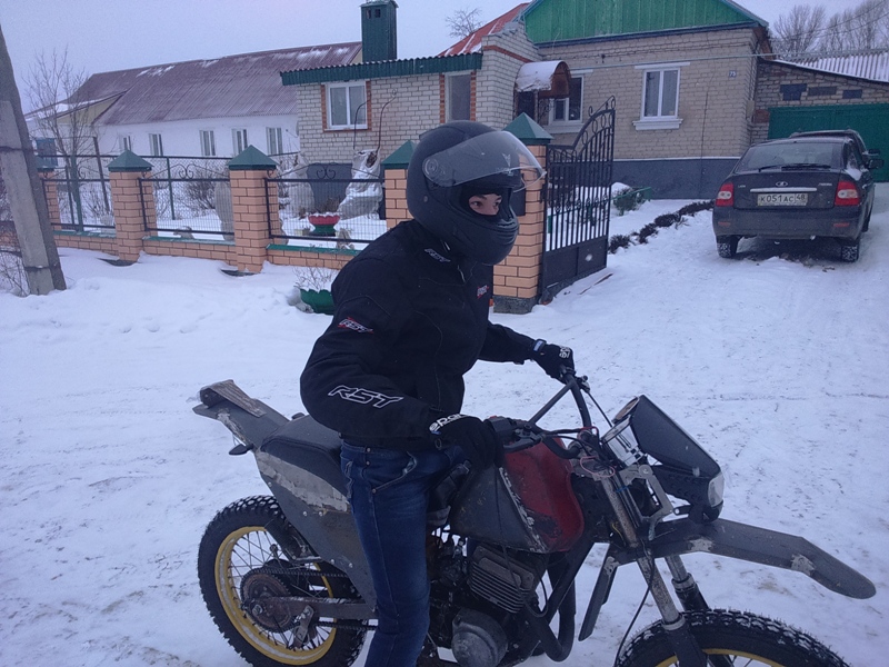

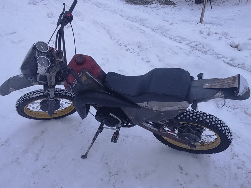

На этом пока что все. Мотоцикл доделан практически полностью. Остаются мелкие доработки, зачистка, покраска, проводка. Могу сказать, что мотоцикл неплохо держит дорогу, подвеска неплохо сглаживает ямы, кочки, клиренс дает о себе знать: пробовал проезжать пол метровые горки - отлично просто. Мотор хороший получился, лучше едет на высоких. Но полной прелести мотора не рассмотрел, т.к. не отстроил карбюратор еще(сильно льет). Также могу добавить, что мотоцикл заводится без АКБ, реле-регулятор зарядки выполняет свою функцию отлично. Просто не думал, что будет без АКБ работать. На выходе было строго 14.0 вольт при переменке с генератора 12-50 вольт. Ну можно поколдовать с резистором и добиться 14.2-14.4 вольта(это потом). Сцепление порадовало - мягкое и хорошо работает. Свет хороший получился. Хорошо работает система натяжения цепи. Не очень понравились тормоза, конечно, их особо сейчас не испытаешь, но все же, гидравлика была бы лучше. Сиденье немного жестковато получилось, но потом привыкаешь. Пассажир сказал, что сзади удобно сидеть, мягко. Очень удачно сделаны подножки, т.к. было небольшое падение, мот упал на подножку, все цело.

Если честно,то надо доработать бак и боковухи.а то не особо смотрятся.Бак сделать чуть под меньшим углом,и как вариант можно сделать сидушку с напуском на бак,так безопаснее,если ты понимаешь о чем я.Вопрос:нафига тебе АКБ?

Минск четкий вышел. С Хавалом по поводу бака и сидухи согласен. Я вижу ты шаришь в электронике. Можешь кинуть свою стр ВК в Л.С. Пару вопросиков есть.

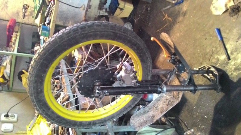

1) передние и задние тормоза дискового типа (перед - суппорт ниссин с сбр250, тормозная машинка китаец с алиэкспресса(сделано с виду неплохо), шланг передний армированный, тормозной диск 320мм с сбр250(немного изношен). Зад - полностью китайская тормозная система с али экспресса за 2800р

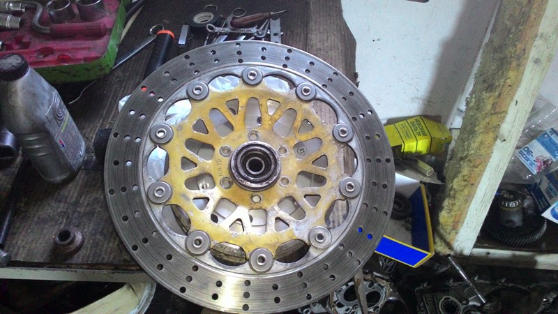

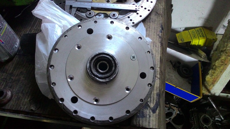

И так ступица была проточена под установку тормозного диска. Проточена кривовато (прошлось подкладывать тонкие шайбочки под диск)
Сам диск тормозной

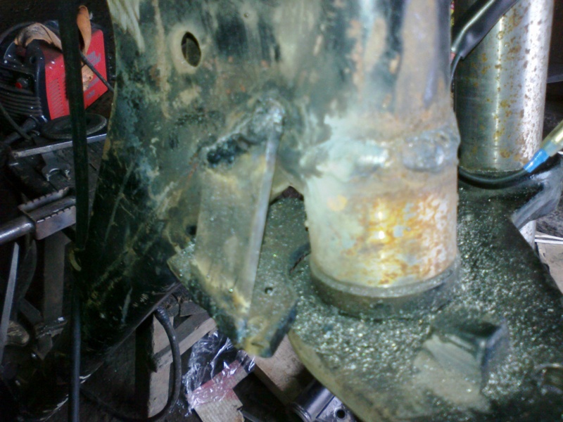

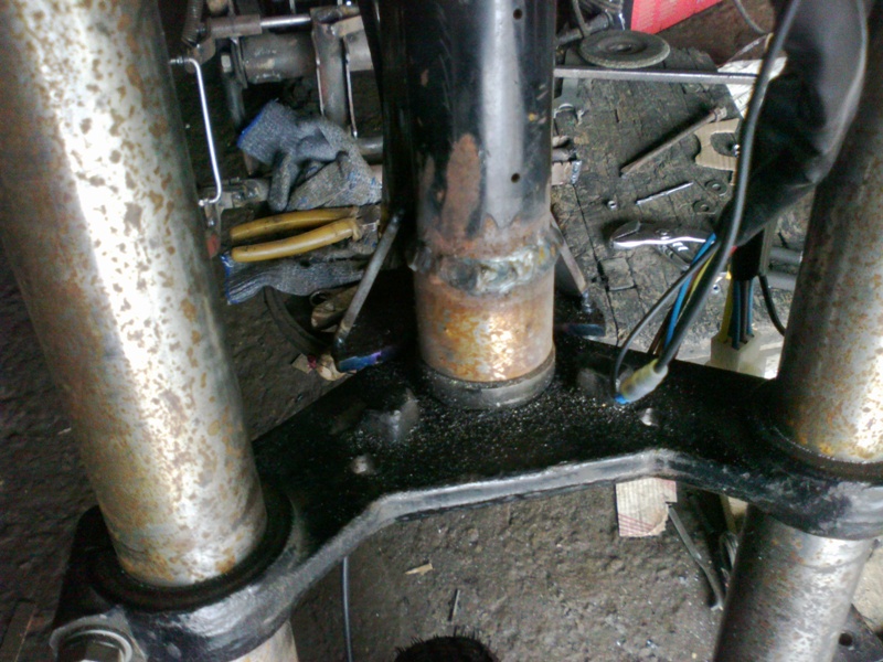

Так крепится суппорт к вилке( вырезана из алюминия пластина и приварена к стакану аргоном)
