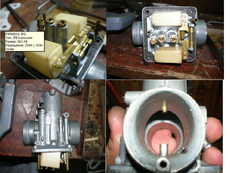

Ну вот собственно и фотки...надеюсь ты это хотел!

И так))купил сегодня карбюратор Jikov для Явы-638(12V), судя по всему китайский((но сделан оч хорошо, лично мне, по сравнению с к-65'ым, очень понравился :D, был только один ньюанс - заслонку так туда впихнули, что я её еле-еле кое-как оттуда выдернул. Пришлось прошкуривать немного, теперь хоть ходит)) переходник резиновый нашел в магазе мотозапчастей, сказали, что он от урала, написано на нем "ИМЗ-8.103-01501-10", между прочим хорошо сел на карб и на шпильки) Короче вот фотографии-->
Жиклеры -- 80-75-хх
Модель...абсолютно мне непонятно куда делось "2928СЕ"??
Собственно сам карб, переходник
Теперь надо только подобраь проволку в жиклеры))я так думаю 80-ый - оставить без изменений, а в 75-ый запихнуть 3-4 проводка диаметром 0.03мм))Займусь этим в выходные, во всяком случае постараюсь))
