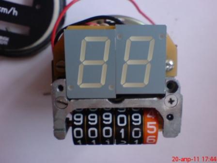

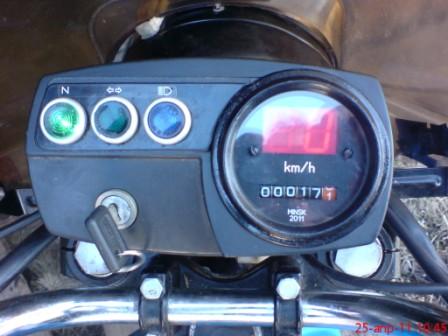

Вот и я тут доваял.

Где купить не знаю, а вот как собрать могу рассказать.

Статья, схема и прошивка тут: http://radiokot.ru/circuit/digital/measure/33ИзображениеИзображениеИзображениеИзображение Датчик скорости оптический (фототранзистор+светодиод из старого принтера или мышки), вместо родного магнита диск с шестью отверстиями (по количеству импульсов на метр пути).
