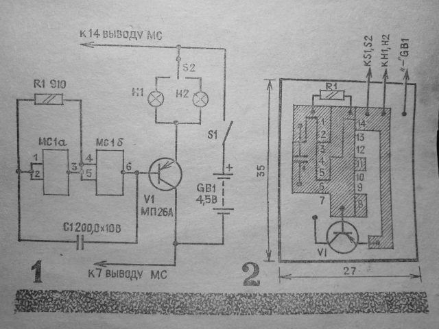

ZeeLog нашел в старых подшивках такую схему указателей поворотов:
Микросхема К155ЛА3
"Минск рулит"
Re: Электронное реле указателей поворотов
KIP_YA писал(а):ZeeLog нашел в старых подшивках такую схему указателей поворотов:
Микросхема К155ЛА3
Долго же ты будешь искать эту давно не выпускаемую микросхему и древний транзистор! К тому же эта схема рассчитана на управление слаботочными лампами и питается от 4,5 вольта.

На велосипед в самый раз
