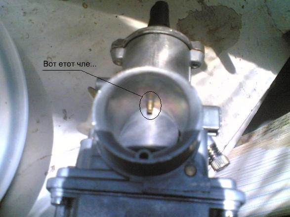

MAXON. Салют, и так главный жкл у меня 80, економ нижний 75, верхний 50.ХЛ не знаю не написана! Видел ПС моего дяди?Вещь вчера с братом летал!

Отличная ПС! У меня у знакомого тоже была ПС, тоже очень класная! Кстати, вот бы вилку от неё где нибудь подешевле надыбать на минск, ей ведь цены нет. Отличная вилка. У меня Шурин в своё время на Макаку себе ставил - непробиваемая была...ну ладно, от темы ушли. Так как у тебя едет Минск с этим карюом? (Кстати чё то я не понял, у тебя чё 4 жиклёра там: главный 80 понял, это где игла ходит, экономайзер 75 это тот что рядом и чуть пониже опускается к дну крышки поплавкой камеры, ХХ у меня тоже без надписи (что-то есть но не прочесть), а что за верхний 50 (или я у себя не разглядел?

Вот видишь, а тот что с низу, не еконостат!Еконостат тот что сверху!И он бензин не экономит!!!
Вот!
Вот!

Теперь фсё понял. Тут типа два жиклёра: как на машине первая и вторая камера что ли (у меня 88 и 65, у тебя 80 и 75). Ну Х.Х у всех наверное одинаковый, к тому же на нём ни хр.на не разберёшь что написано, а вот у экономайзера надо будет посмотреть сколько! Но я думаю тоже 50! Хотя на форуме писали, что для Минска жиклёр экономайзера должен быть 35-40. Тогда на средних оборотах с постоянной скоростью будет хорошо экономить бензин!
Так ты поставил его себе или нет? И какой эффэкт :D

С учебой етой времени нет!Плиз сфотай свой карб изнутри!там где поплавки!!!))))

Слушай! Он у меня уже стоит и снимать то не очень хочеться (резинка где переходник сильно размочалина, боюсь лишний раз трогать), да и в гараж раньше субботы не попаду наверное. Впринципе у меня есть ещё один такой же карб, его сфоткать могу, как скоро не знаю, постораюсь до субботы. А в чём проблема-то? И кстати ты с переходником-то чё решил?

Да решил, буду варить аргоном к стандартному фланец.Думаю так будет лучше всего!Да проблема есть, у меня вместо трубки подачи бензина на економ.врх стоит заглушка!продувал не дуется хорошо забит! Так что думаю нада просверлить!Так как думаю, будет возможно, провал, хатя может и не быть!

Fanatyk, привет! Извини что так долго не выходил на связь! Меня в отпуск отправили на две недели, я уезжал, поэтому в интернет выйти не мог! Вообщем с переходником облом: он его отдал уже другану своему!
А насчёт фоток моего карба изнутри, завтра постараюсь скинуть! Извини, если не оправдал надежд! (P.S. я вообще охрен...л, когда к нему приехал за переходником, он у него вместе с карбом был. Спрашиваю: "Отдаш карб с переходником?", а он мне "А я карб сдал в цветмет когда в гараже ревизию делал, а переходник другану отдал"...Пиз...ец!!! Сдать такой карб на цветмет, это просто....) Вот так вот!
