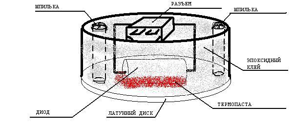

Да, я сомневался что можно клеить металическим (мало ли замкнет).
Буду клеить обычным эпоксидным клеем.

смотря какой термоклей, если тот что из пистолета это да, а если специальный который также улучшает теплопроводность то он и рассчитан на такие температуры
Re: Датчик температуры нагрева двигателя.
OgeN13 писал(а):смотря какой термоклей, если тот что из пистолета это да, а если специальный который также улучшает теплопроводность то он и рассчитан на такие температуры
Ну это термопастой зовется. Транзисторы выходные вместе со слюдяной пластиной на радиатор сажают с этой пастой.

Я про него и говорил. К чипам радиаторы которым клеют, только он не очень прочный, лучше всетаки эпоксидкой.
Вот вариант датчика.

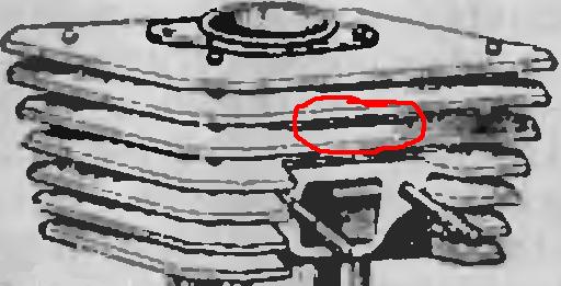

Вот думаю где разместить:
может около карбюратора, сверху него
ZeeLog
Сообщения: 208
Сообщение ZeeLog »
Поближе к гильзе цилиндра и желательно чтобы датчик ветром не обдувался.

Да, я хотел ксамой гильзе приклееить.
ZeeLog
Сообщения: 208
Сообщение ZeeLog »
Место хорошее, сделаешь, сфоткай как весь девайс работает.

паста это паста, а это клей с свойствами пасты

А можно ипользовать:
Высокотемпературный герметик до 350С
а то на эпоксидном клее не написано до скольки он выдерживает.
а герметиком заодно я хочу прокладку в двигателе сделать.
Герметик не знаю, но эпоксидка должна выдержать

прнинцепи герметик можно я се под целиндр мазал и держится всё отлично
герметик 378градусов выдержует
