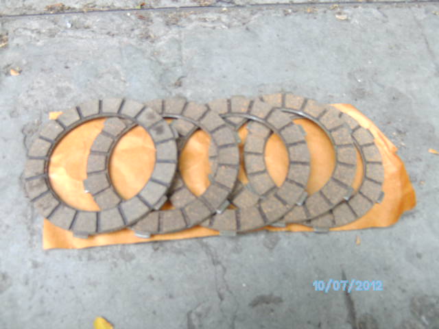

У меня при сильном газе сцепление начинает пробуксовывать.
Думаю в ближайшее время купить новые пробковые диски сцепления, такие же как putnik сфоткал.
P.S. putnik по такой грязюки надо кроссовый мотоцикл. :)

Makak писал(а):
putnik писал(а):Ставил текстолитовые - хватает не на долго
Что с ними происходит?
Становятся глянцевыми и трескаются. И просто сцепление буксует на повышенных. (может мне какие поддельные достались?)

putnik, как эти диски? Себе думаю такие брать.

putnik писал(а):
Все нормально, у меня так-же. Буксуют на повышенных оборотах, зато не трескаются. Тоже буду менять на пробковые, только фирмы "Атлант".

Zmicier писал(а):putnik, как эти диски? Себе думаю такие брать.
а чем тебе атлант не устроили? а эти диски, которые выложил путник, какие-то мутные, неизвестные.
Читай мой пост внимательнее: еще не пробовал.
Фото для сравнения
Ну во-первых, не то что бы меня атлант не устроил, просто случайно у нас в магазине увидел и сразу купил комплект (4 шт.) А Атлант где то заказывать надо.
А во-вторых может они и неизвестные или мутные, тока судя по фото они одинаковы.
В любом случае время покажет.
И все же повторюсь, кто нибудь скажет где родные/советские с пробковыми вставками, диски взять?

Так у тебя пробковые диски, стандартные. не понял, чего ты хочешь.. найти аутентичные диски времен ссср?

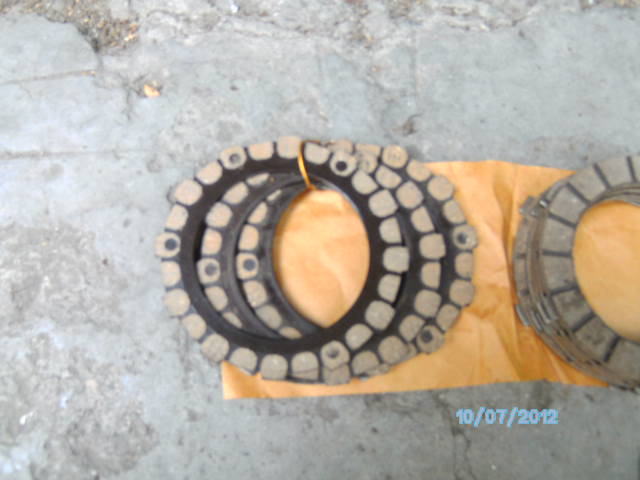

putnik, купил точно такие же диски как у тебя на фото, пробковые Durotech.
В магазине сказали, что они Индийские. :)
Сделаны вполне добротно, качество мне понравилось.
Поставил их, подошли прекрасно.
Корзину сцепления заняли полностью.
Родные в корзине сцепления по толщине были на много тоньше(стёрлись).
Сцепление пришлось полность перенастраивать, оно не выжималось, целиком был свободный ход. :)
Видно родные диски изрядно стёрлись.
Сегодня после установки прокатился, ни капли нет намёка на пробуксовку сцепления, на любых оборотах, тьфу тьфу тьфу.
Вообщем дисками полностью доволен, советую всем.
Насколько они износостойкие покажет время.
putnik писал(а): И все же повторюсь, кто нибудь скажет где родные/советские с пробковыми вставками, диски взять?
А зачем тебе родные СССР(овские) диски?
Durotech вполне качественно сделаны и пахнут как-то прикольно. :)
Наверное сейчас СССР можно взять только Б.У., но это уже не целесообразно.
Слева родной СССР справа Durotec:
Ставь Durotech и делись впечатлениями.
