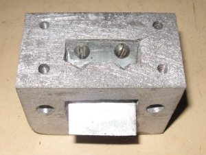

Мужики помогите хочу сделать такое чюдо тока незнаю что-как. у кого какие идеи

stc посмотри может чтота поймёшь http://klapan-lepestkovii.narod.ru/foto.htm" onclick="window.open(this.href);return false; ( зделать можно тока на глас
Re: Лепестковый клапан на Минск
Обождите несколько дней. Мне скоро придет ЛК по почте от Джога(Ямаха). Буду делать переходник. Выложу все размеры и что надо именно сделать. Совет модераторам, объедините эту тему с темой в разделе "Тюнинг".

Ребята вот пользуйтесь, на мой взгляд ето самое лучшее что я находил в интернете.
В архиве есть фотки и чертежи, все хорощего качества.
Залил на народ Скачать
