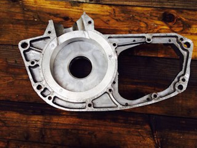

Пока делали раму ,нам успели проточить коленвал и вставить вставки в картер

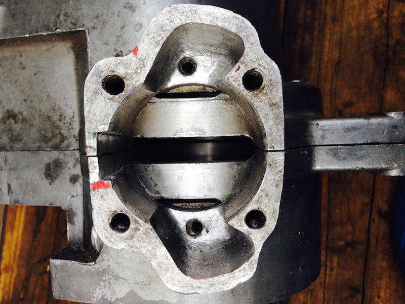

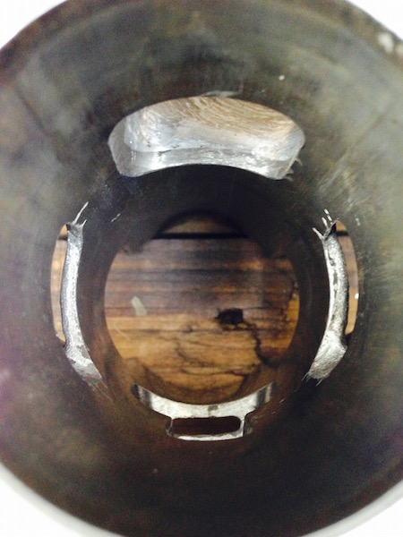

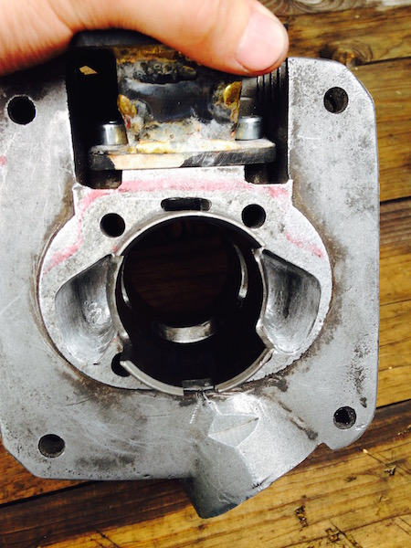

после вех подгонок решили наконец собрать мотор . Но прежде чем собрать ,нужно было изменить фазы,сделать 3 канал,распилить сами каналы ...и как оказалось это не такое легкое дело как кажется на первый раз. В общем пилили мы аж 4 дня этот цилиндр ,но наконец допилили

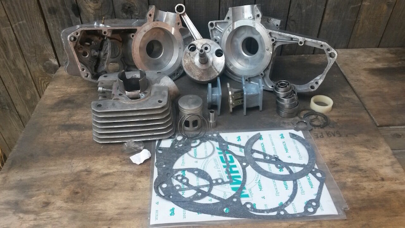

вот такой вот тюнинг комплект получился
Re: Минск 3.221 "Ёзык"
А ты угол выхода в продувочных окнах 10-15 градусов на верхней и нижней кромке не делал?
