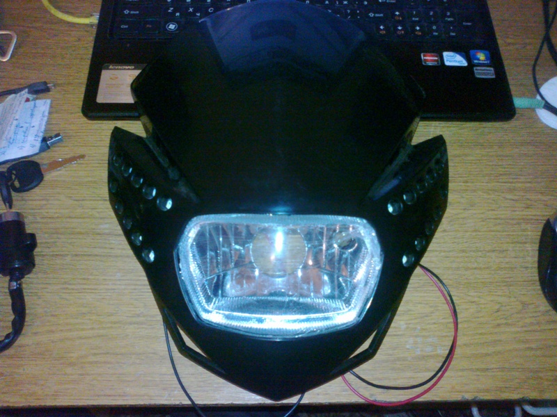

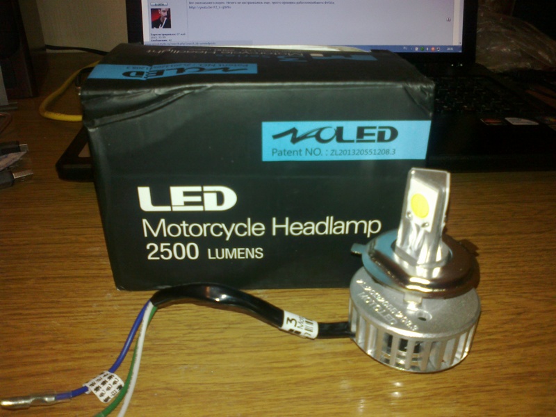

Лампа 12/18 Ватт на led-cree кристаллах.

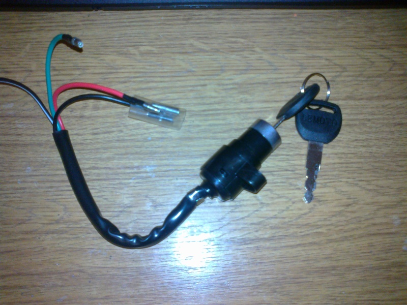

Замок зажигания от альфы.

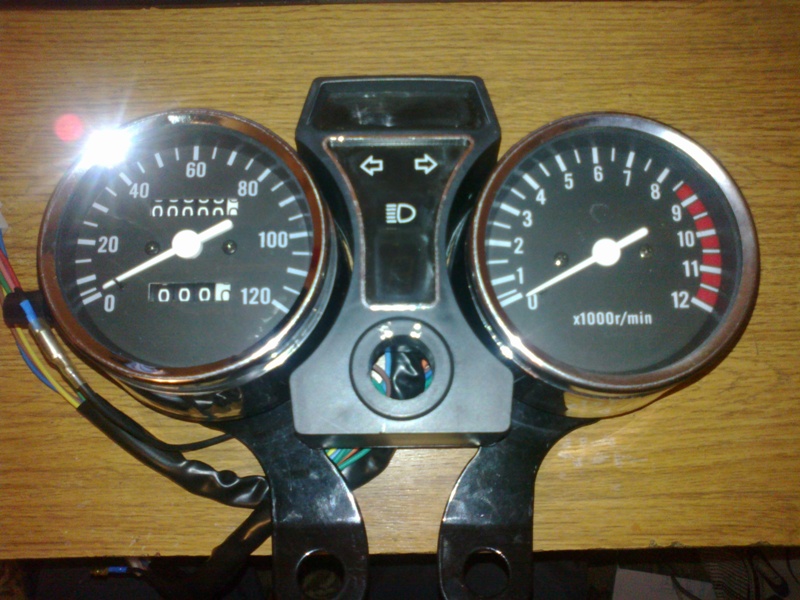

Панелька от альфы. Будем переделывать немного и устанавливать!

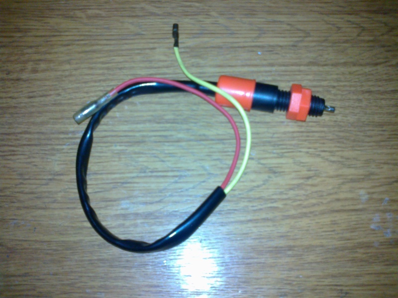

Кнопка стопа(лягушка).
Фара моя.

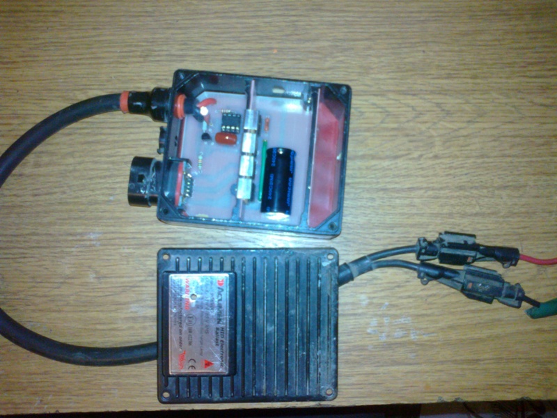

Это шунтирующий регулятор напряжения для однофазного генератора, коробка от ксенона. Пока еще не доделан(1 деталь не могу найти) и не опробован. Но проверен многими людьми. Хорошие дал результаты. Держит 14,3-14,2 вольт. Если схема будет нужна, то скину.

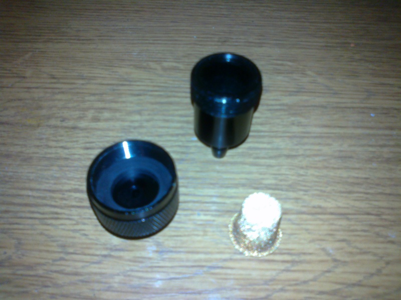

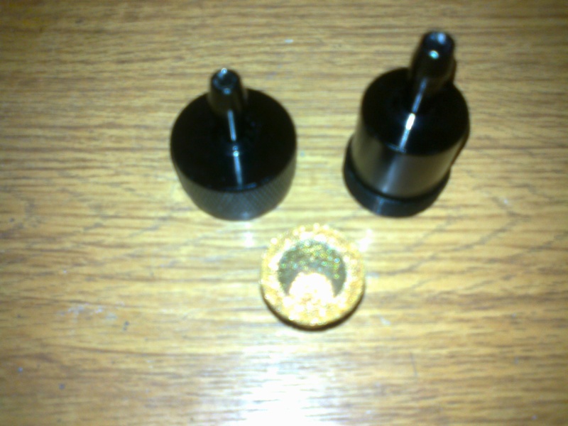

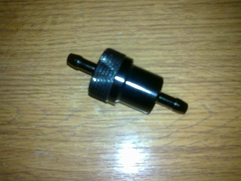

Анодированный алюминиевый фильтр. Фильтрующий элемент - мелкие шарики, спаянные между собой.

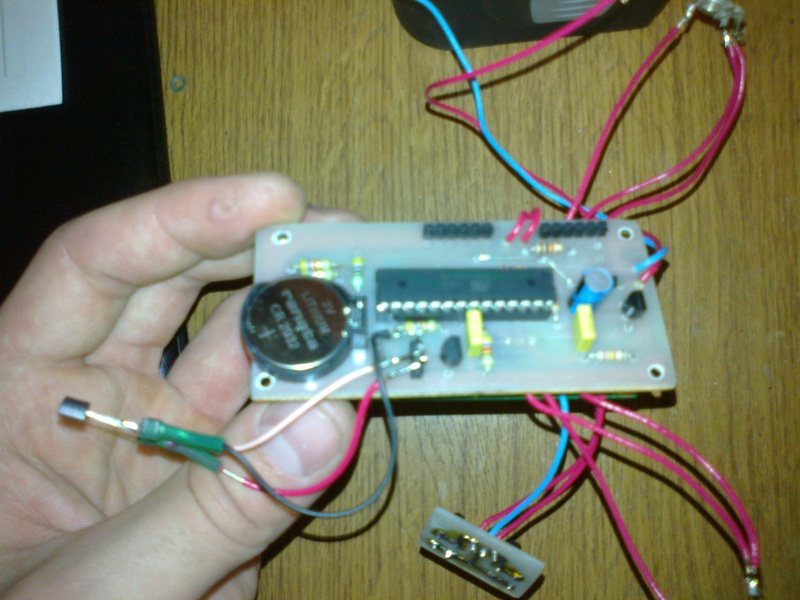

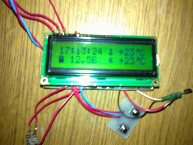

Вот забацал такой бортовой комп от скуки. Показывает время, напряжение АКБ, температуру двигателя, температуру окружающей среды.
