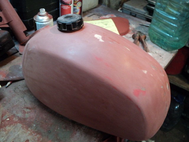

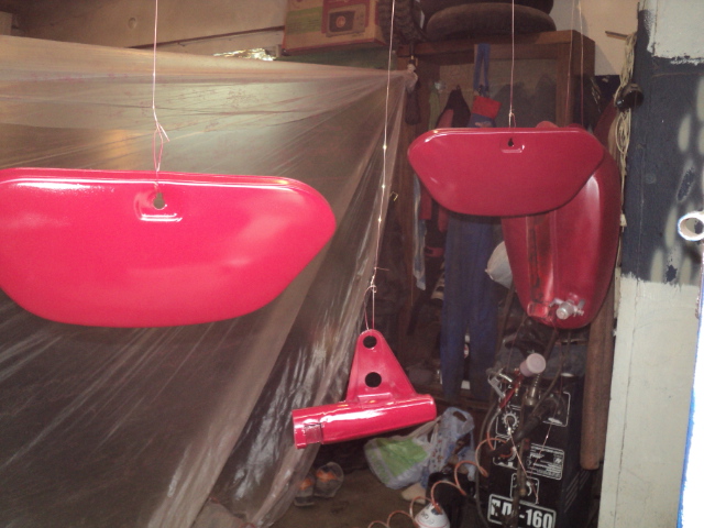

P.S. Поставил новую тормозную ножку, загрунтовал бак, щетки, бардачки, стаканы вилки... скоро буду красить...Нашол у себя в недрах гаража пол банки краски Мобихел и банку с "отвердителем" к ней...Цвет так сибе, Я хотел насыщенный ярко красный, но будет видимо совсем другой...немного(отдаленно) похож на темную вишню.
Как вы думаете ничего не случилось с ней и отвердителем .Они стоят уже 3 года,остались после покраски машины...краска как сметана по густате.

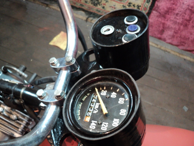

Re: Минск 1988 г.в. прикупил...
Сообщение DrNorick »

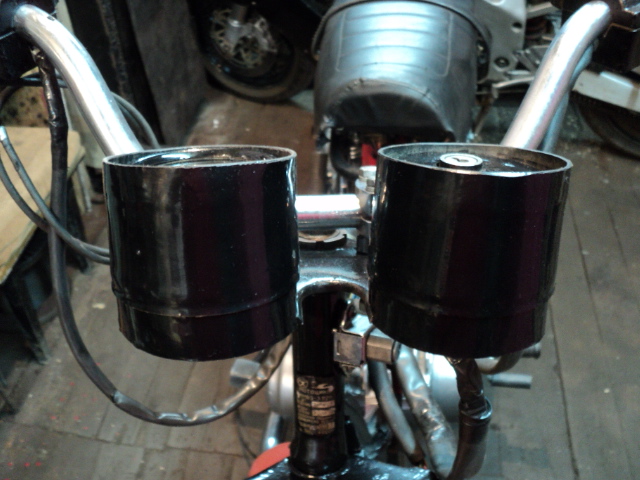

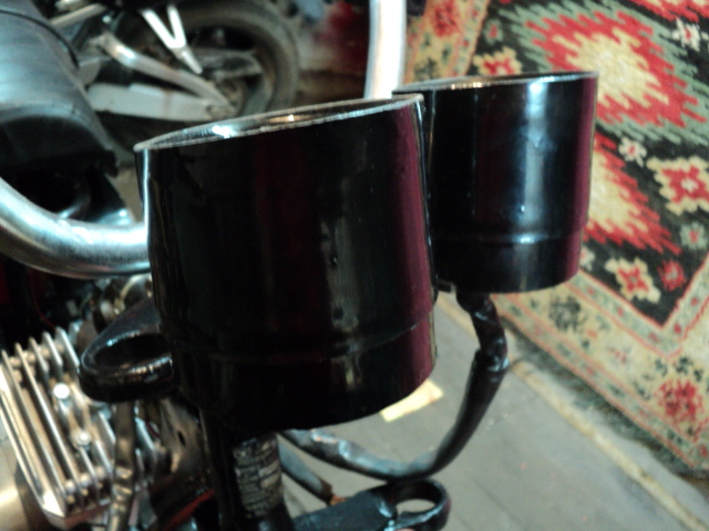

Обклеил панель приборов самоклеющей пленкой(используют в рекламе)

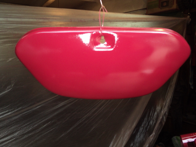

Дружище покрасил....
цвет класный
Shurik1488 писал(а):цвет класный
Цвет-то неплохой! Но вот качество покраски... Мягко говоря, хреновое! А, впрочем, чего ожидать от "балонной" окраски.
Цвет скажем ниочень....а покраска была не "балонная" а с "пулика" ....да оно оставляет желать лучшего....я так и из балоньчика покрасил бы , а то и лучше .
Почему так получилось незнаю...может из за того что краска и отвердитель к ней стояли 4 года...
DrNorick писал(а):Цвет скажем ниочень....а покраска была не "балонная" а с "пулика" ....да оно оставляет желать лучшего....я так и из балоньчика покрасил бы , а то и лучше .
А ты еще и сомневаешься, что краске кирдык пришел?! Да и несовместимы многие краски с дешевым и очень некачественным грунтом BODY. Если под термином "пульвик" ты имеешь в виду пульверизатор, то и он, и компрессор вполне могли быть непригодными для качественной окраски.
А, забей... :) Все равно лучше стало чем до этого было.
Еслибы была цель оставить его сибе....то можно былобы и замарочиться с профессиональной покраской, атак....

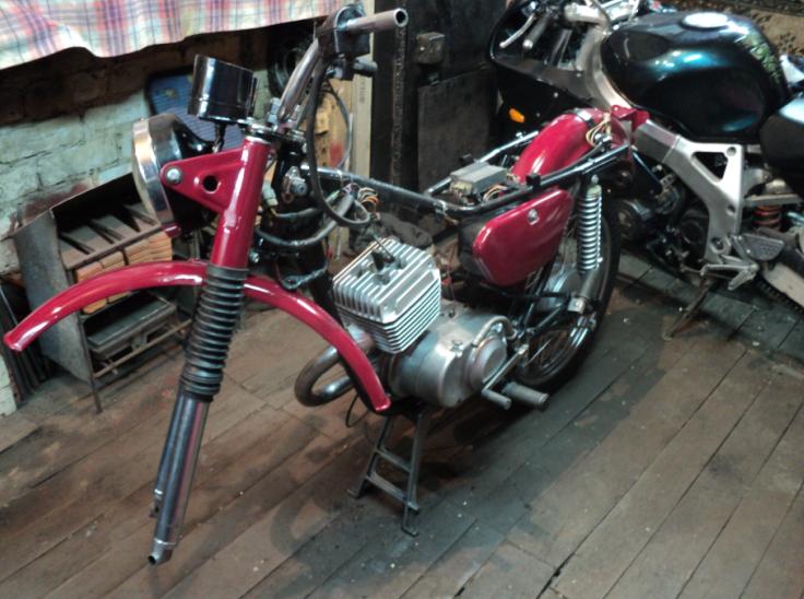

Новая фоточка....потихоньку начал собирать. :wink:
Ivanich
Сообщения: 445
Мотоцикл: Урал(ИМЗ 8-103-30)
Сообщение Ivanich »
вооо...красавчик!!!
А сзади то тачка какая стоит...Мммм...!!!! :)
