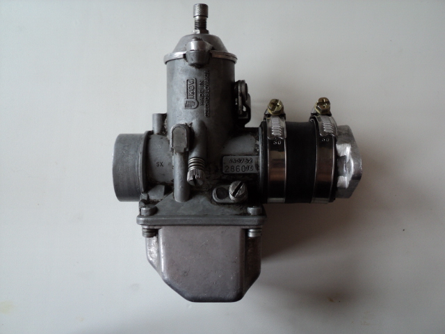

Re: Карбюратор от Явы
Сообщение rusla17 »
пойдет такой переходник???

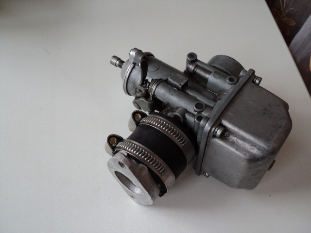

Сообщение rusla17 »
Пойдёт.
Сообщение rusla17 »
мне кажется ресивер не будет влезать что посоветуете сделать???
rusla17 писал(а):мне кажется ресивер не будет влезать что посоветуете сделать???
ресивер согни
Сообщение DAlas »
резинку которая соединяет твой переходник и карб покороче сделай
DAlas писал(а):резинку которая соединяет твой переходник и карб покороче сделай
А её можно вообще упразднить, поставив вместо неё резино-металлический фланец-переходник!
