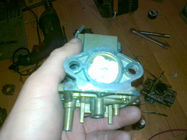

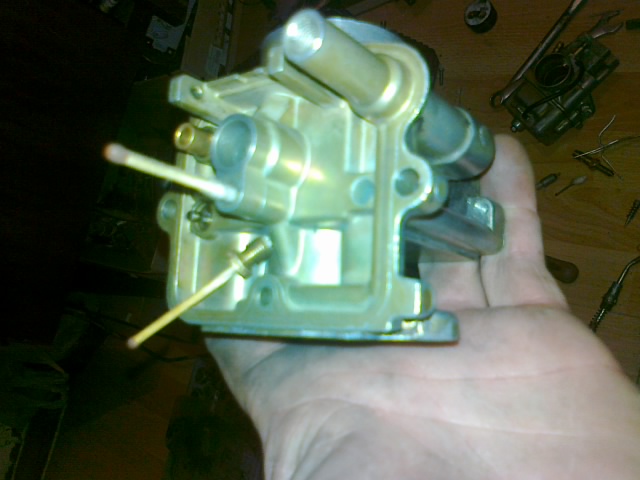

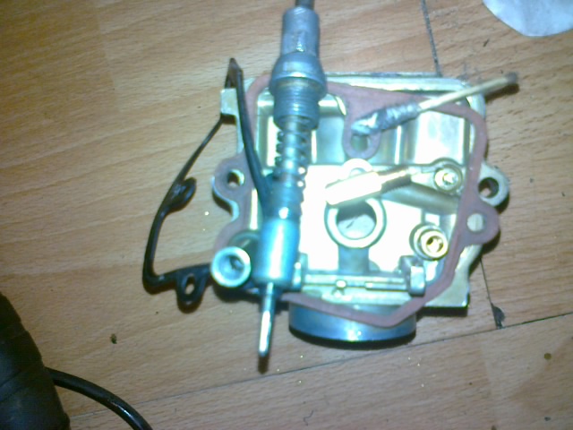

бонусом. .ревизия . Разобрав до основания проверить на плоскость прилегаяющий флянец .если не ровно то ждите подВоха!вставить тряпку например и обточить на круге или болгарке ,позже все все промыть продуть.если есть из чего собирать то это прелестно. Иглу *обогатителя* стоит заменить на длинную что ставятся на иж . С ней можно чуть иметь возможность регулировки прогрева а не просто заливать . Прокладку черную заменить на красную. Черная не надежная и после первого контакта с топливом высыхает так что потом долго приходится мучаться что бы посадить на свое место . Жиклеры не в коем случае не чистить иголками . За исключением маленькой тоненькой медной проволочки -нежно.я чищу спичкой острой .а так же все каналы ватными палочками или спичкой .после всех Манипуляций вымыть высушить . Особенное внимание уделяя переходным отвестиям под жиклером холостого хода

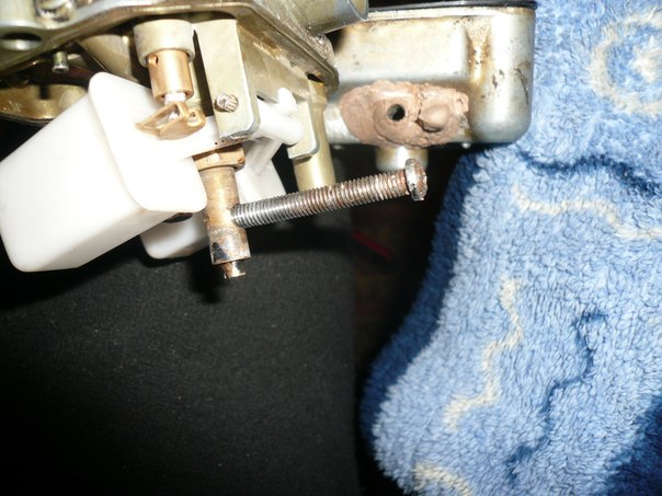

как обещал вот пояснение самого простого варианта. Болт круглый на конце и резьба как на самом жиклере по этому полностью перекрывает внутри проход смеси и откручивая его задает пропускмую способность . В моем случае от 0 до 255 . Можно еще больше но не нужно.hawal писал(а):Что то смотрю,смотрю,а понять нифига не могу,что ты сделал?

- hawal
- Сообщения: 2823
Re: Доводка к65с
Из серии "Лень снять карбюратор".Хотя в этом что-то есть.
- abramobich
- Сообщения: 354
- Откуда: Пермь
Re: Доводка к65с
очень трудно настроить карбhawal писал(а): ".Хотя в этом что-то есть.
подбором жиклеров каждый раз сминая . И все равно без стенда не настроить точно . А тут проще. Ша барашек на болт посажу и на ходу настрою как надо . Это ж не мое изобретение - на моторе для лоДок такое стоит . А с недавних пор заметил на пилах типа штиль . Я вообще за то что бы каждому жиклеру такое делали бы на заводе что бы можно было что на минск поставить что на урал и обратно . В этом что то есть
