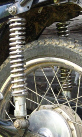

Re: Задние амортизаторы.
Vetal писал(а):Для родных ключ нужен :) Кстати,а вы о каких родных? советских с пластиковым кожухом?
Руки нужны,а не ключ)Нет не о советских.Вот об этих речь идет--->

Вот как вы затягиваете гайку пера вилки,гайку выхлопной трубы ?Руками?Я предпочитаю использовать инструмент.Да ,конечно мои аморты регулируются рукой,это очень удобно когда пассажир за 90кг.Разве у вас в чашке пружины нету пазов,ведь регулироватся эти новодельные аморты должны,как и советские при помощи спец. ключа,который был в наборе инструмента с Минском,а не плоскогубцами или зубила с молотком.Я всего лишь написал своё мнение сложенное при эксплуатации,а не с потолка настрочил текст.А вам лишь бы вставить свои пять копеек.
