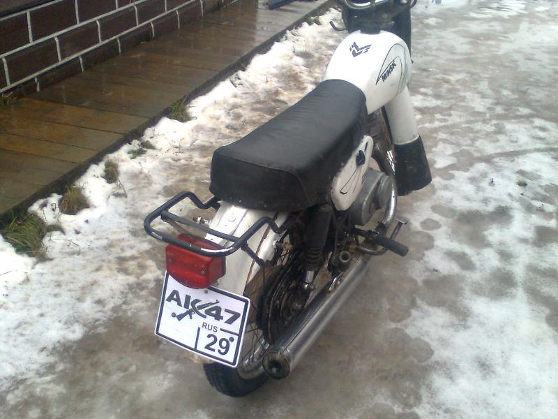

номерок :D

сори :oops: покраска просто ужос :oops:
FantomaS
Сообщения: 1787
Мотоцикл: Минск 3.11211
ИЖ Ю4К
Re: прикупил минчик)))
Сообщение FantomaS »
прикольно, а покраска реально ужОООс

Mihaylenko писал(а):где такие номер а взял прикольно О_о
номера очень просто :) нарисовал в паинте рамку,скачал с инета картинку,совместил,распечатал и при помощи водостойкого скотча проклеил весь номер,прилепил на металлическую пластину и на мото :) всё :) рисунок ниже :)
з.ы если надо напечатать размером под натуральный номер то этот рисунок так как он предоставлен надо распечатать на весь лист А4 :)

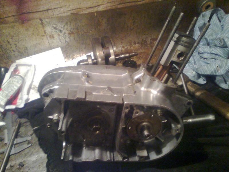

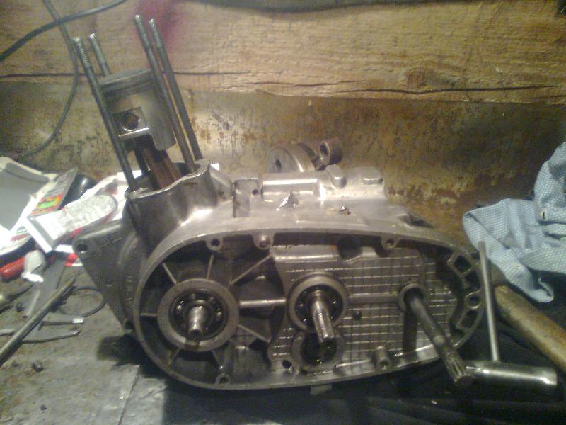

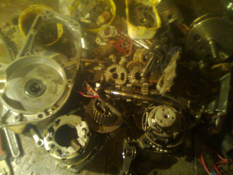

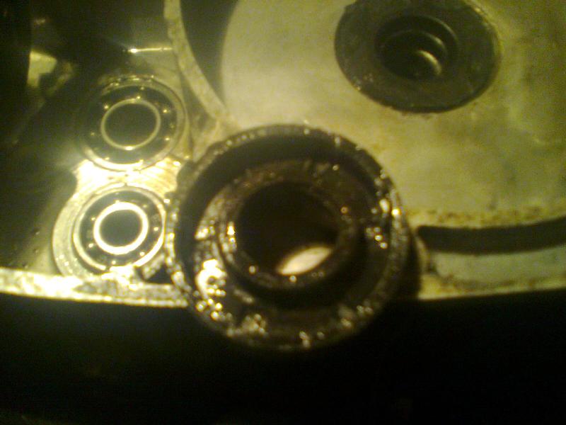

но вот...неулпел я насладиться мощью мотора как произошло то чего я точно не ждал :( двиг перестал засасывать бенз из карбона :( подозрение пало на сальник коленвала...он и был всему виной :( разобрав двиг я заменил оба сальника на новые,почистил всё и начав собирать столкнулся с проблемой....я ни разу не соберал коробку передач...полазив несколько часов в инете я нашёл фото как должны выглядеть валы с шестернями :) все собрав возникла проблема,на мото небыло 1й передачи и вылетала сразу после включения 2я :( мучался я 3 дня и вконце концов понял причину,ведущая шестерня на фото стояла наоборот и я её поставил так же....перевернув шестерню и всё собрав все передачи заработали :)поставив двиг на мото и залив масло в коробку я завел его и прокатился :) все было безупречно(по моему мнению) :) вот так я научился собирать коробку :) фото во время переборки прилагаются :)

главный виновник
