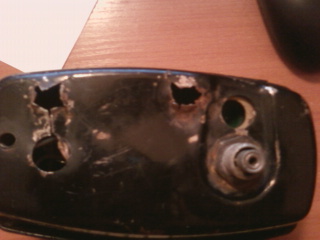

вот смотрите

Вставь внутри железную пластину , просверли в ней дырки что бы прикрепить к этой , и в ней дырки под крепления сверли , ну и все дырки которые надо под подсветку , крепление спидометра и т.д. , а снаружи шайбачки ставь

он не разкручивается

зачем раскручивать , просто к этому внутри приделай железку и шайбочки снаруже и прикручивай , или просто шайбочками

а так сделать понел
