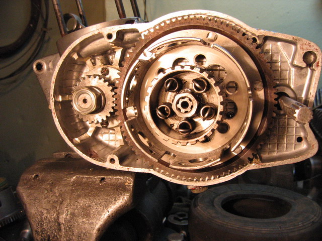

Раньше, когда гонялись на Минских моторах, делали вот такую моторную передачу.
Косозубую передачу делать нет смысла, добавляется осевая сила в передече которая напрягает подшипники. Просто прямозубая передача. Титановая корзина с приклепаным венцом. 7-8 дисков сцепления. Проблем небыло. ;)

димыч! писал(а):авот какая у мну пара :)
От чего такая пара?
Re: Пара, все умные сюда!!!
думаю самостоятельно изготовленная

с такими шестернями мотор крутится в обратную сторону??
Aleksey да

Так прям как на ПСе)))
Только там косозубые шестерни.
И как этот девайс работает на минске?
:lol: ну ты прям америку открыл что прям как на ПСе, а про то как работает надо спрашивать у тех кто юзал :)
