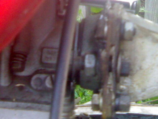

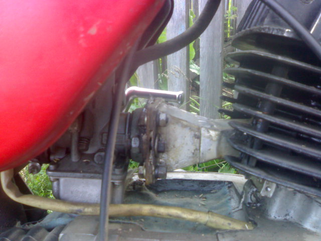

Привет всем. Я обещал уже на предыдущей неделе выложить фото ЛК и 638 карба на моем минске, но так и не выложил, так. как уезжал. Через 2-3 дня когда заберу телефон из ремонта, обязательно выложу здесь.
вот фотки.только не пинать, что слишком большие.

а воздух у тебя какой стоит?
Родной соединенный через шланг от урала. шланг от воздухана, обрезанный.

в картер ни кто не пускал ЛК и зачекавания зоводское впускное окно ещё на минске???
Это делается только для гоночных движков.Я же делал дорожный мотор. Чего я хотел, я добился.

или не хочеш резать картер? а ведь когда карбик так долеко от гильзы тоже не айс
Нужно заваривать окно. Если будешь варить, поведет цилиндр и гильзу. Нужно резать картер, мудрить очень сложные переходники. Смысла не вижу. Я же говорю для шоссейника это не нужно. Насчет далеко расположенного карба, движок нормально крутится, отлично тянет, пускается просто супер, тянет даже с оборотов меньше холостого хода. У меня стоял тахометр от ВАЗ 2106, БСЗ от ВАЗ 2109. Снял по причине быстрой разрядки аккумулятора. Но понравилось ездить с тахой. Сейчас мудрю с геном ИЖА. Скоро будет работать на благо Минска. и поставлю опять БСЗ и тахометр, и будут новые фото.

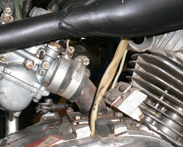

Во первых это не Минск. Во вторых погляди сам картер варен. Его тоже может повести. Карбюратор наклонен под хрен знает каким углом, как он вообще будет работать?

яа не говаривал что это минск!!! картер с какова х.... повидет? там алюминий (не прессованный) хотя все повидет что не варить если у сварщика руки из жо.... ростут главное не стараться все за раз сварить !!!!да и этот гол для карбика не кретический ....
Ага ты его еще поставь на попа. :lol: :lol: :lol: :lol: Может он еще и уровень хороший держать будет.
Если кто-то не знал, то при сварке детали сильно нагреваются и их может покоребить. Если же все грамотно сделать, то все будет гуд. Но цена всего этого? Как будто из-за прямого впуска мощности прибавится эдак 20 лс.
