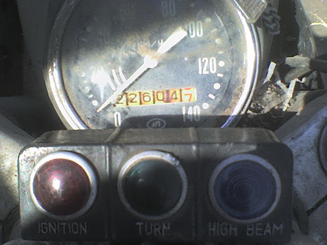

это точно ((( но выбор уже сделан, я купил ПС. Конечно состояние у него плачевное, но думаю восстановлю. Сразу попутно задам несколько вопросов.
1. Небыло карбюратора. Есть К-62Д, подойдет ли?
2. Нет цепи. И не найти оригинала. Какую поставить?
И нужна схема проводки, т.к. половину проводов скушали мышки(мот стоял 10 лет в сарае)
Re: ИЖ Планета Спорт
Aleksey писал(а):это точно ((( но выбор уже сделан, я купил ПС. Конечно состояние у него плачевное, но думаю восстановлю. Сразу попутно задам несколько вопросов.
1. Поставь К-62И, ибо К-62Д будет беднить
2. Цепь обычная ижевская со своими звездами
ПС какого года? Проводки у них разные были

Мот 1983 года, цвет ярко красный. заметил, что задняя звезда большая там..
вот и подумал, что шаг будет различаться.

пробег небольшой относительно.
