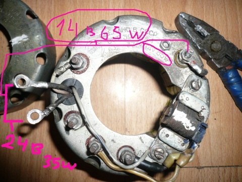

О . Еще мысль . А зачем два диода . Ставить один в стандарт после бкс и на плюс акку. Если все таки покажет 7 вольт то в гене взять не 14 а 24 с двух концов обмотки . Мощи мало станет на заряд возможно лишь 35 45 ват

abramobich писал(а):О . Еще мысль . А зачем два диода . Ставить один в стандарт после бкс и на плюс акку. Если все таки покажет 7 вольт то в гене взять не 14 а 24 с двух концов обмотки . Мощи мало станет на заряд возможно лишь 35 45 ват
И снова одно и тоже!!! Я ведь писал что ставил и диодный мост, и два диода, и один... С БКС выходит 10-14в ПЕРЕМЕННОГО тока, Ставишь диод, получаешь 5-7в постоянки(не полноценной, один полупериод).
И объясни как с гены взять 24в( которые БКС все равно зарежет до 14в переменки), если на холостом 9-10в, а на высоких до 32-35в, С ОТКЛЮЧЕННЫМ БКС .

Все понял :) насчет полупериод .вот так сделать можно . Но как я понял мощь в два раза слабеет . Массу все равно отцепить и не трогать а с двух обмоток последовательно взять и что нибудь придумать . Фото

abramobich писал(а):Все понял :) насчет полупериод .вот так сделать можно . Но как я понял мощь в два раза слабеет . Массу все равно отцепить и не трогать а с двух обмоток последовательно взять и что нибудь придумать
Просто так не получится я думаю, надо будет разрывать обмотки в общей точке, и переподключать последовательно, так как они сейчас параллельно подключены. А после таких манипуляций напряжение будет где-то от 18 до 65в...
