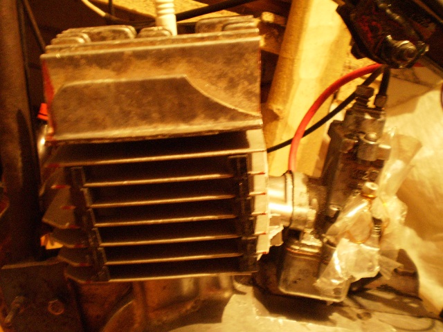

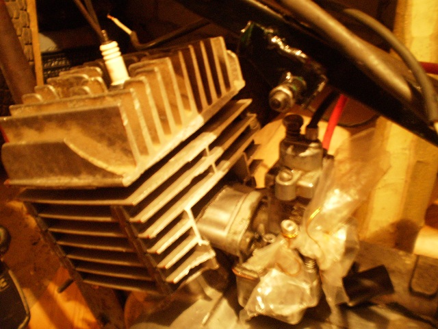

ну вот как и обесчал фотки открамсанного цилиндра :mrgreen: :mrgreen:

фига поотпиливал и как сильно грееться?
Re: Как вам карпаты 2 ????
ни юха ты его отпилил.

Shurik1488 писал(а):ни юха ты его отпилил.
да вот((( чё-то пилил пилил, как всё отпилил - ужаснулся, но на самом деле (КАК не странно), отпилил я не много :!:

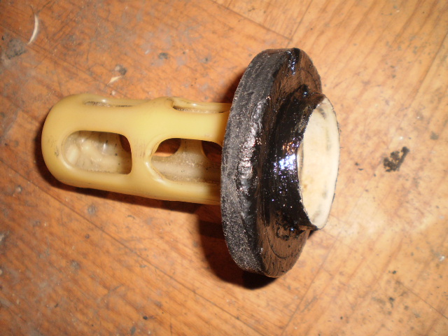

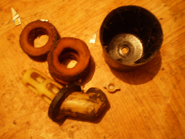

"раскопал" новый воздушный фильтр, кажется от тулы
кое-что переделал, газовой горелкой :mrgreen: :mrgreen: , но вот фотик дома забыл(( лан вечерком кину
А вот собственно и вопрос: МОЖНО ЛИ С ТУЛЫ КАРБЮРАТОР ПОСТАВИТЬ НА МИНСК (у меня сейчас стоит карбюратор к-62(он от юпитера-5 вроде)) и как измениться расход (я думаю уменьшится)???так как дифузор меньше у тулы где-то на 3мм.

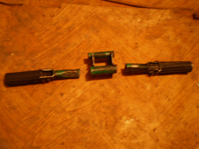

ну заодно и "ножки" спилил, как найду кое-какие трубки, так сразу приварю

а вот не доделанный "воздухан"

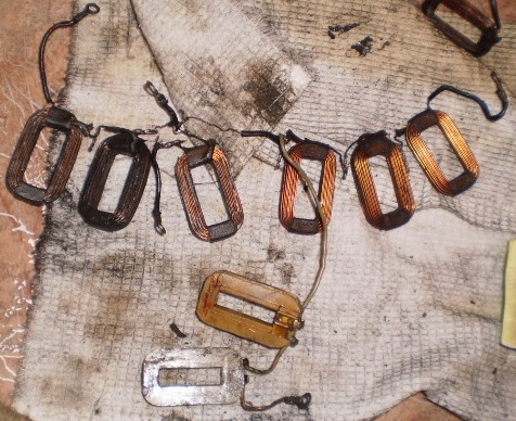

сейчас переделываю генератор г-427
на рисунке показанны катушки уже переделанного(это получается освещение надо соеденить между собой?)?? срочно
http://moto.z16.ru/uploads/posts/2008-0 ... _d7-01.jpg" onclick="window.open(this.href);return false;
ну вообщем переделал то переделал, вот только теперь не заводится(( щас фотки кину

блин, вот капец(( генератор перемотал, даже видюху сделал, начал видюху на ютуб заливать, и вдруг в мозг что-то вбилось есчё раз посмотреть (правильно ли я сделал), ну тут настал стресс :evil: :evil: :evil: короче я всё не правильно сделал((
не правильно подсоединил доп. катушки((
ну главное ошибку понял, на след. выходных всё сделаю))

На счет карбюратора,у тулы дифузор такой же как на минске,единственным отличием является главный жиклер,у тулы он 135,а у минска 165
RoKKeR
Сообщения: 135
Мотоцикл: Карпаты 2
Откуда: Самарская область
Сообщение RoKKeR »
hawal писал(а):На счет карбюратора,у тулы дифузор такой же как на минске,единственным отличием является главный жиклер,у тулы он 135,а у минска 165
понятно)) спс
