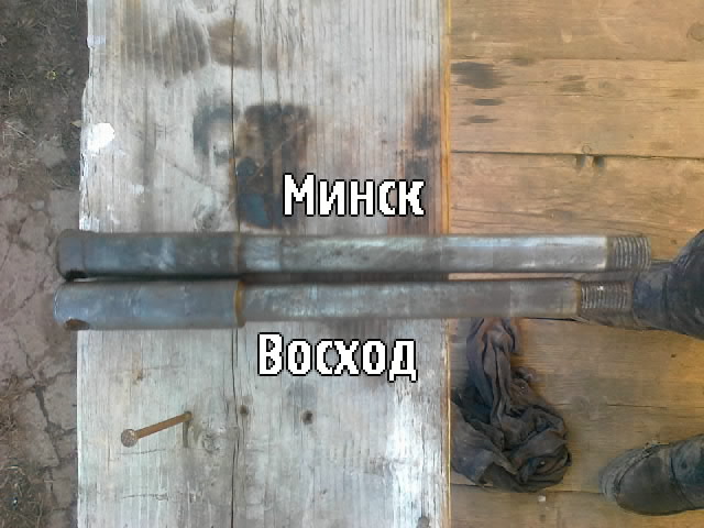

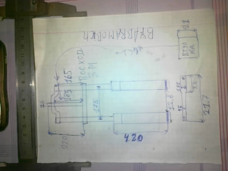

Размер пера восход 3м 34 мм . Если что то у минск спутник моего 81года 112 >32мм

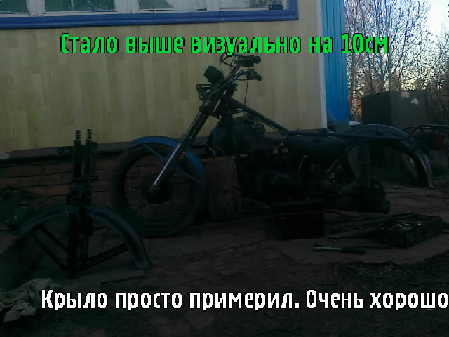

Сам ставлю вилку :) . Пожалуйста

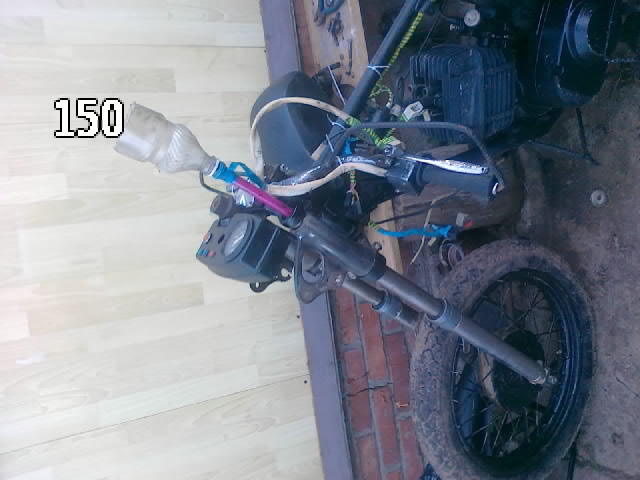

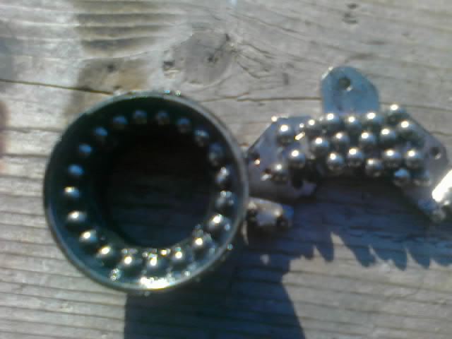

Спасибо. Буду позже менять . И шрифоВать перо. . А пока добавлю для новичков про установку. Встает без всякого большого труда и ума. Но быстрее будет если . Перед установкой ослабить болты траверсы что бы трубы с усилием двигались крутились. Спускаем их вниз на сантиметров 4 -5.. Собираем подшипники . (размеры в пределах 512- 516 микрон в моем случае то что бу. Их там 20 штук в каждом ) . Вставляем ,одеваем верхнюю траверсу с втулкой и крышкой пластиковой . Затягиваем до упора без фанатизма и сдаем назад что бы вилка не имела люфт и при этом под своим весом перевешивала что означает что она хорошо крутится. Почему спустить немного ? Потому что у восхода немного помоему длинее основание руля . И я потом мучайся держал пока ослаблял и отпускал . Потом проще когда центральный болт закручен все подогнать. Далее - центральный закрутили теперь можно залить масла по 150-170 грамм для 3м масла и вставить пружины (пружины перед установкой проверить что бы их длина была одинакова, если нет то компенсировать любым предметом.> шайбы , болт , трубка)закрутить крышки пружин Но не до конца . Пусть вилка будет пока хлипкая и болтается все. Теперь вставляем колесо как обычно только добавить шайбу со стороны тормозного барабана таким образом что бы барабан достаточно хорошо обнял вилку .(мне хватило 3мм)далее >ось выйдет там где гайка слишком много что бы хватило резьбы На затяжку. Кладем шайбочки . Я положил одну плоскую не дал гайке утонуть в своей канавке . Когда колесо стоит теперь нужно убедиться что внизу где ось стягивается болтом там гуляло свободно . Теперь держа колесо чем либо пытаемся повернусь руль в разные стороны без фанатизма. Таким образом все механизмы встанут на свои места и можно все что еще не закручено закручивать но самым последНим закрутить болт левого пера что фиксирует >стягивает ось. После таких операций отпадут вопросы "почему когда я собрал она не работает,как деревянная ?,почему клинит вилка на кочке?и иные вопросы .:-)

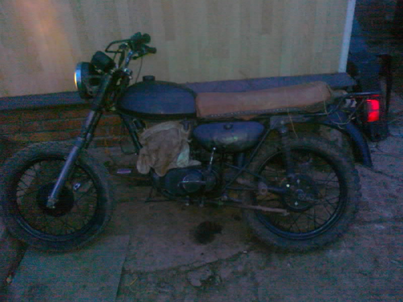

Думаю можно при желании поставить ось минск. Разница маленькая . Не смотрите что мотоцикл как колхоз. Это не колхоз . Rat

На ось Восхода левая резьба и внутри пера гайка, а с минской осью такого не придумаешь.

Ось нужна с восхода + гайка.
С минска не подходит.

aLeXxx_moD писал(а):На ось Восхода левая резьба и внутри пера гайка, а с минской осью такого не придумаешь.
ну почему же ! Оси подойдут что туда что сюда. Если надо на восход поставить ось минск то надо добавить шайбу со стороны левой у колеса шайбу 5мм и 3 со стороны гайки :) будет красиво . Если наоборот надо поставить ось восход на минск с колесом минск то с левой стороны из колеса достать проставочную втулку и срезать с нее сантиметр . Или вообще удалить . Только тянуть ось придется газовым ключом так как дыра под (отвертку)провалится в перо и станет в ровень выперать. А вот колесо восход в вилку минск с ось восход уже не получится хорошо сделать

Vetal писал(а):Ось нужна с восхода + гайка.
А у нас ремкомплекты рти на вилку восход продают,хорошие.Сальники даже подбирал от авто.
подходит :) примерял . Выше описал . Смотри как задрало с восход амо и вилкой хорошими . Масло веретенка ,кстати густое получилось и мелкие неровности чувствуются. Сегодня было минус 2 . Изрядно трясло))без рук едет сколько угодно

Дык ты ось с минска поставил?
А гайку как закрутил?
На восходе резьба меньшего диаметра и гайка мелкая, устанавливается в паз на пере.
А за ось я скажу,т.к. у самого вилка от восхода.Вообщем я кучу осей перепробовал с минска,они не подошли(небольшое отличие в посадочном диаметре под левое перо - он меньше,которое зажимается болтом),а потом нашёл от восхода.

да неее я поставил от восхода . Просто мерил от минска . Тоже гуд встает . Если захотеть. Я к тому что возможно если нет другой поставить от минска . Насчет гайки знаю :)
