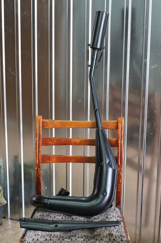

Kirov43
Сообщения: 18
Зарегистрирован: 03 мар 2016, 20:30
Re: Мой 3.221
Сообщение Kirov43 »
Глушитель вот порошком покрасил
