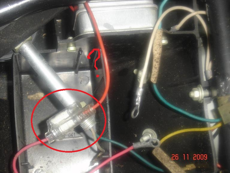

Ещё вопрос , ЭТО ЧТО ???

Re: Jawa 350 : из грязи в князи
Сообщение de snaip »
Предохранитель!
Если не ошибаюсь!
Сообщение MinsK +125 »
Возможно ... Вроде на + идёт ...
Обязательно его надо ставить ? От чего он на ЯВЕ может предохранять ???
Проводку он предохраняет! :lol:
Ок ! Принято !
