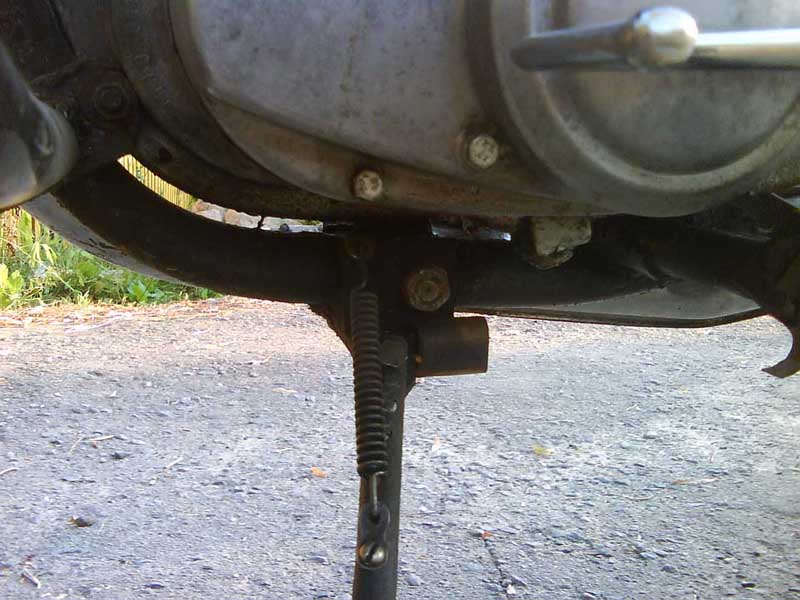

DDDmitriy писал(а):Я правильно понял: в то отверстие куда должна крепиться подставка под двигателем и крепиться боковая подставка?
Если ты имеешь в виду сквозное отверстие в раме для крепления центральной подставки, тогда нет.
На первой фотке очень хорошо видно голубое ухо на фоне чёрного резонатора.

значит приваривать все равно придется((

Если очень у тебя большой энтузиазм, то можешь придумать как в отверстие для центральной примудрить боковую, но я взвесил все за и против и пошел проверенным путем, о чем не жалею. Там делов то сварщику всего ничего, главное хорошо всё прикинуть-померять и выбрать наилучшее место. Потом прихватил сваркой, проверил всё ли так, правильный ли угол. Если всё гуд - приварил и катайся.

Не понимаю почему у тебя не стоит(:D) на центральной подножке, вилка восход, амортизаторы, один минский другой ижевский, хотя понял, маятник с верхним креплением у тебя, а амортизаторы длинные

XeneX, скажи пожалуйста какая длина у центральной подножки.
XeneX
Сообщения: 188
Зарегистрирован: 26 июн 2012, 19:58
Мотоцикл: ММВЗ 3.112.1, Yamaha YBR125, ИЖ 6.114-01
Откуда: Костромская обл., п. Еленский
Re: Про подножку к "Минску" с вилкой от "Восхода"
Сообщение XeneX »
DDDmitriy писал(а):XeneX, скажи пожалуйста какая длина у центральной подножки.
Стандартная Минская подножка, ща схожу померяю
Что-то около 30-33 см

Я померял примерно столько же до земли, как думаешь подойдет?
