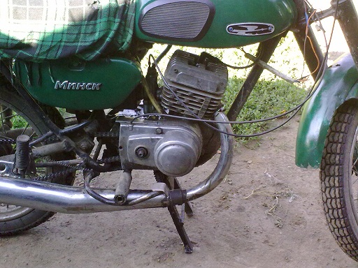

Нормальный ли это звук?

у меня тоже самое,как завел так и будет греметь,как поменял поршень 2 недели не было,теперь опять появилось

Бывает,при сборке движка,подшипники коленвала недопрессованны или наоборот(по медели).Щеки коленвала задевают за корпус,отсюда и звон.

Согласен. У всех минсков так брякает, если компрессия мощная.

пару месяцев назад столкнулся с похожей проблемой стук в цилиндре как нагреется но на палец поршня не похоже долго мучился в догадках и нашол ответ дело было в глушителе забился как назвать правильно типа завихритель две перегородки в виде вентилятора выжечь не как не получалось пришлось выбить после этого не узнал свой мот дури на порядок прибавилось а стук похоже был из за детонации

unnemed eсли у тя звон у цилиндра то попробуй поменять кольца если в кольцах большой зазор то звон будет

У меня мотор новый весь, все новое в нем кроме коробки, все производства России, и у меня так же "шелестит" как на видео, и новые мински с завода в мотосалонах так же шелестят, так что я просто забил на это, уже 1200 км в жетских условиях проехал, все нормально, только после обкатки бряканье уменьшается, остается только шум от моторной передачи, она и шумит на холостых,а как включишь передачу и чуток отпускаешь сцепу и стоишь на месте, мотор работает уже почти безвучно, слышен только выхлоп. Вот такие пироги...
