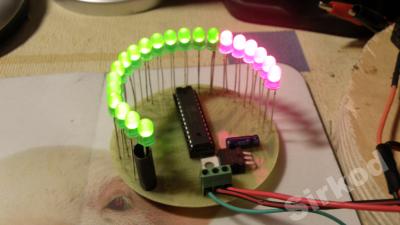

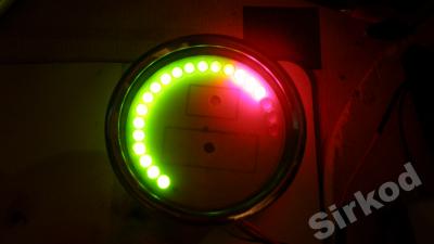

Что думаете по этому таху?чувак сказал что поставит кондер и диодный мост и можно шпарить от переменки 6в :!: :!: :!: :shock: :shock:
