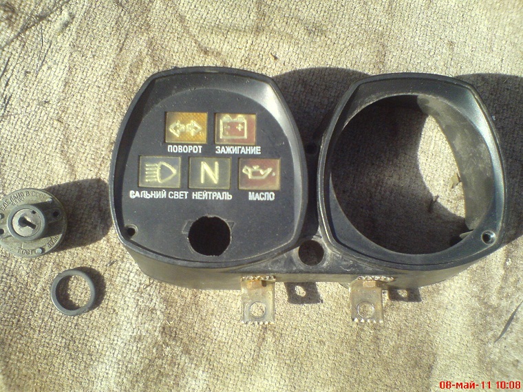

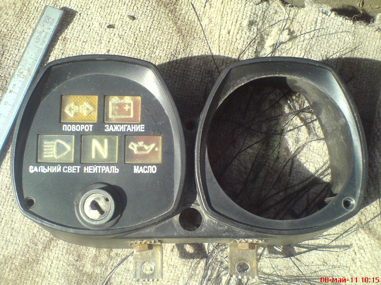

С креплениями правда надо помучаться,я брал МАКАКОВСКИЕ крепления,спиливал держатель замка,верхнюю правую половину крепление обрезал и сверлил дырку еще под болт,канители много,но выглядит отлично,подключать не трудно,главное провода запомнить,место замка стоит тумблер,в левой половине панели,отсюда невидно!!!

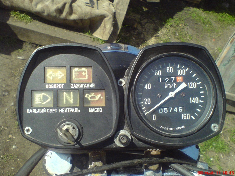

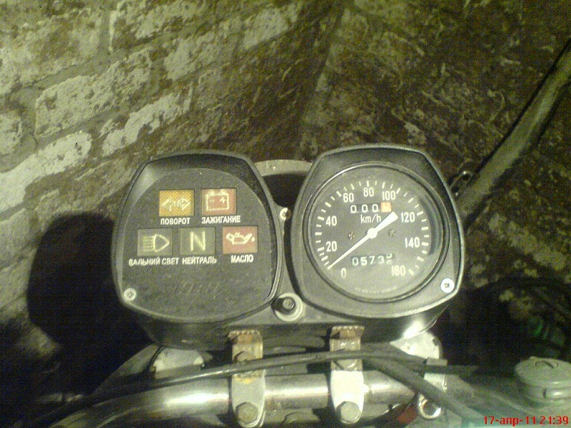

У меня от планеты П-5 стоит показывает правильно
Romka8000
Сообщения: 19
Зарегистрирован: 29 май 2010, 09:12
Мотоцикл: Минск ММВЗ-3.1122, Урал 8.103.30, Восход 3м(разобран)
Откуда: Дзержинск Нижегородская обл.
Re: Приборка от Ижа
Сообщение Romka8000 »
Смотрится нормально, а лампочки все работают?
aleksandr o
Сообщения: 259
Мотоцикл: Ява 633
Re: Приборка от Ижа
Сообщение aleksandr o »
Romka8000 писал(а):Смотрится нормально, а лампочки все работают?
зарядка и масло точно не работают
LEZVIE48
Сообщения: 46
Зарегистрирован: 10 апр 2011, 09:18
Мотоцикл: Минск ММВЗ 1991г. Планета-5
Откуда: Липецк
Re: Приборка от Ижа
Сообщение LEZVIE48 »
Лампочки все работают. Я на масло подключил тормоз прикольно смотрится кгда тормозиш
LEZVIE48
Сообщения: 46
Откуда: Липецк
Re: Приборка от Ижа
Кроме зажигания, я над этим ещё думаю но думаю что подключу к противотуманке

Граждане, а не вариант под лампочкой нейтрали отверстие просверлить и вставить замок зажигания? Часто там надпись бывает ИЖ, так вот на месте бы этой надписи и просверлить. Лично я наверно так сделаю... А будет ли врать спидометр, все разные вещи говорят не знаю кому верить, наверно что на всех спидометрах соотношение одинаковое, на один метр один оборот тросика, мне так сказали... Так это на самом деле или нет я не знаю
LEZVIE48
Сообщения: 46
Откуда: Липецк
Re: Приборка от Ижа
BroneTapok писал(а):Граждане, а не вариант под лампочкой нейтрали отверстие просверлить и вставить замок зажигания? Часто там надпись бывает ИЖ, так вот на месте бы этой надписи и просверлить. Лично я наверно так сделаю... А будет ли врать спидометр, все разные вещи говорят не знаю кому верить, наверно что на всех спидометрах соотношение одинаковое, на один метр один оборот тросика, мне так сказали... Так это на самом деле или нет я не знаю
Это ещё какой вариант :) :)

Вот поставил замок

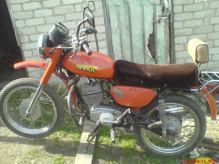

Re: Приборка от Ижа
фото мотцикла сделай с боку
LEZVIE48
Сообщения: 46
Откуда: Липецк
Re: Приборка от Ижа
Калян писал(а):фото мотцикла сделай с боку
Мне кажется что ты меня в чём то подозреваеш :)
LEZVIE48
Сообщения: 46
Откуда: Липецк
Re: Приборка от Ижа
Вот
