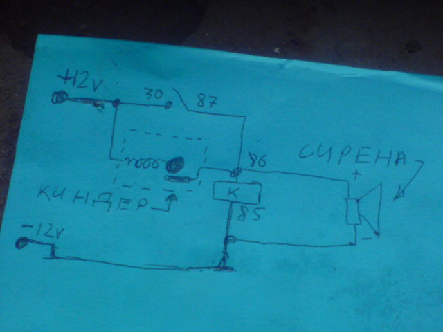

- JIMMI
- Сообщения: 64
- Зарегистрирован: 22 мар 2010, 20:32
- Мотоцикл: ММВЗ 3.1122
- Откуда: Украина,Хмельницкий
Re: Сигнализация своими руками
Завтра с утра до 10-00 выложу фото подключения реле.
- JIMMI
- Сообщения: 64
вот схема, но вместо выв. 87 подключи 88- у меня на фото опечатка.Чето я не уверен, что это "самозамыкающееся" реле, и то, что оно будет работать как тиристор? т.е. при разовом соприкосновении грузиков, сирена включится и будет работать до тех пор, пока мы не отключим её? я думаю она прост будет периодически пикать в такт с соприкосновениями грузиков...
- DSC00169.JPG (44.42 КБ) 4100 просмотров

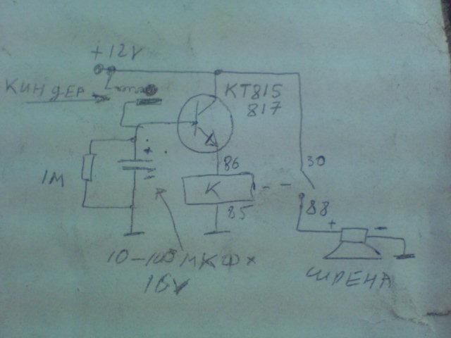

А вот схема без недостатков(не подгорают контакты киндера, и через 5-30 секунд выключается автоматически после срабатывания датчика по мере розрядки кондера). Ниже плата от датчика удара автосигнализации.
- DSC00171.JPG (42.39 КБ) 4100 просмотров
- DSC00170.JPG (67.22 КБ) 4100 просмотров
Точно такая стоит у меня на моцыке, но только на выходе установлена сирена-работает уже 12 лет!Не..эт я целый год паять буду, я ж сказал в электронике оч слаб...да и с деталями огромный напряг
