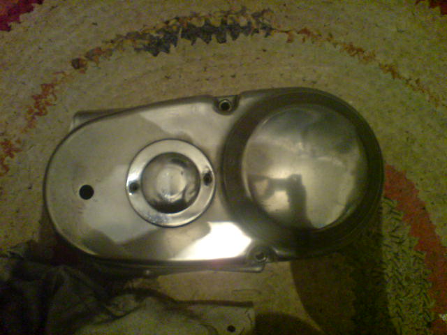

Короч шя зима делать нечего пошел крышку катера отвернул с той стороны генератор.
Принес домой помыл хорошенько. Купил шкурку какую в магазинах нашел эт была 320, 600, 800 и все мельче небыло!!!! Ну делать нечего давай шлифовать ну на эту крышку у меня ушло по одному листу шлифанил руками и гдето 1,5 часа конешно где были ямки глубокие так они и остались а так после полеровки зашибися блистит. Мне правиться скоро фотки кину.

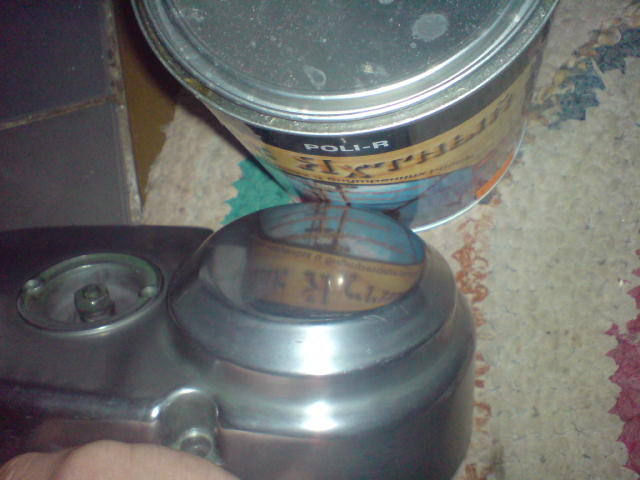

Через месяц
Как в зеркале
Как в зеркале
Блестит
Блестит
