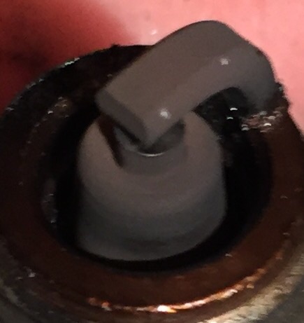

ASD, А толку? Поплавки регулируют момент открытия игольчатого клапана.. Какого цвета у тебя свеча? начнем с этого.
Re: Пара вопросов по К-65С
Собственно, такого цвета на свече нагар после пробега 100-130км
- Собственно, такого цвета на свече нагар после пробега 100-130км
- image.jpg (32.29 КБ) 6004 просмотра

Павел,хватит говорить глупости.Замена ведущей звезды с 14 на 16 зубов никак не повлияет на работу кривобюратора.Так же хватит нести бред о "моментах открытия"
По поводу проблемы:если я правильно понимаю,то при резком открытии заслонки мотоцикл начинает глохнуть,при плавном открытии мотоцикл работает ровно.
Если всё так,то мой совет проверь как двигается игла в поплавковой камере.Если она клинит,то попробуй поменять на другую иглу,главное чтобы не клинило.Лично у меня была такая проблема,клинила игла из-за износа.
