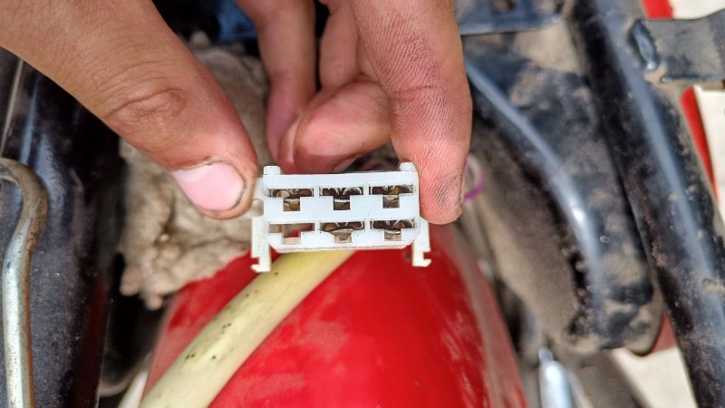

Был заменён Кэт, на новый и заведомо исправный, результат такой же. Так же была установлена катушка большая, масляная для пробы, результат тот же. На коммутаторе на 6 выходов разъем, но проводов только 5 выходит, не знаю, так надо или нет. И ещё заметил что с полностью закрученным винтом качества на карбе, мотик вполне себе работает и набирает обороты, так же не должно быть? И почему это может происходить? Спасибо заранее за информацию, буду рад любому предложению
