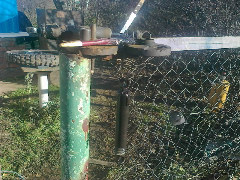

Психанул !снял с донора восход аморы . Думал мертвые . Так как разбит саленблок и все в рже . Разобрал В два счета и обнаружил что они полные масла и шток даже еще не набил продольных износов ! Это за столько лет и около 8тысяч пробега ! На улице было плюс один и масло на разрыв давало сопротивление как на стойке авто ваз 09 перед при плюс 25 . Шок . Но ржавые. Очистил покрасил . Крепкой краской . Потом нанесу графит смазку и закрою сверху Гофро шлангом навечно"
- 21102013123-001.jpg (224.63 КБ) 8616 просмотров
- 21102013121-001.jpg (178.7 КБ) 8616 просмотров
