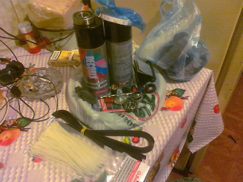

Кое что купил :) главное подшипники задней ступицы хороши двух рядные . Как вы поняли у меня цепь ижа . . . m.vk.com/topic-25671721_28822805?post=357#post357 тема вк . Курим дальше :)
