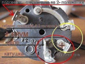

замок иж это когда включил на середину то замкнулся пучёк из трех рядом расположеных контактов и одновременно подсветка спидометра и габарит стояночНый( если судить по фото) Но они разными замыкателями в отдельных местах . Найди фото внутри что зажигания и сразу поймешь. Третее положение ключа замыкает плюс и габарит стояноч толькоmakko писал(а):Можно по подробнее пожалуйста))abramobich писал(а):Еще подойдет с ижа .
- замок.jpg (26.21 КБ) 4032 просмотра

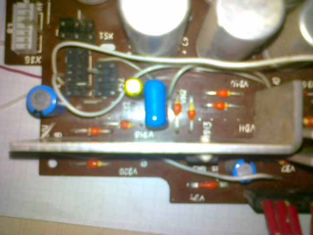

Пока искал информацию нахал учиться разбираться в радиоэлектрике всякой))))глянул в кладовку смотрю магнитофон Комета стоит разобраный и как раз только вот эта плата )))в нее можно пустить и получить 4 постоянного напряжения сразу.(lm340t5)18в или4.75-5.2в 1.5ампер??????! ,(крен8в)два раздельных 12.8в 1ампер>:) светодиоды. ,(крен8д) 9вольт . Ну и просто мост из кд 202в
приятная находка . Была бы еще маленькая размером а то на пол бардака .кстати в магазинах слышал продают противотуманки (типа))китай . Там сетка из множества светодиодов и должен стоять стабилизатор свой маленький . Это к тому что можно их попробовать поставить в цепь на прямую через диоды
- На все отдельно стоят конденсаторы . Этакое как в компе типа только понятно че да как
- 03112013261.jpg (119.57 КБ) 4032 просмотра

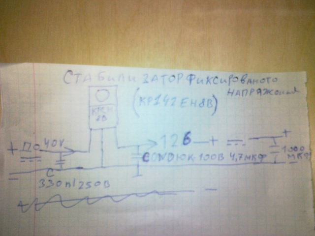

Вообщем как вижу это я на плате фото. И как оно в интернете ссылка . Знаю фара слишком сильная стоит у меня
нет пока другой
- 03112013274.jpg (71.35 КБ) 4026 просмотров

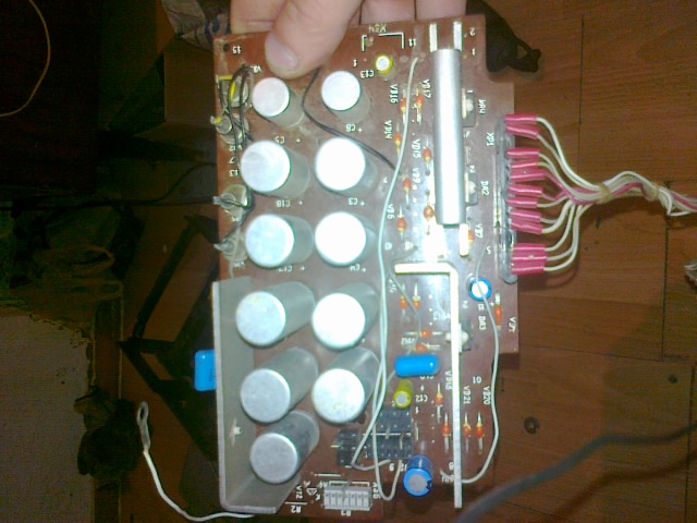

Re: Вопрос по статье "Аккумулятор" из рубрики "Полезные стат
Синий входной конденсатор желтый выходной . Больше ничего не надо для нас. Уж светодиоды и зарядка телефона, а дальше посмотрим . Проверю сколько выдержит и узнаем

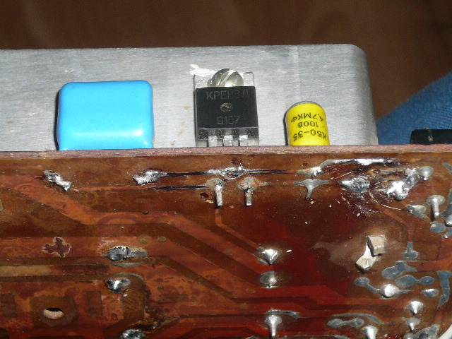

Вот . Че тут вывешивать. И так видно
с лева вход перед синим с права выход с 3лапки средняя уходит на массу ...
- P1260230.JPG (143.11 КБ) 4025 просмотров
